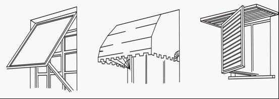

1、简易遮阳
在窗前植树或种植攀缘植物,窗口悬挂窗帘、设置百叶窗、挂芦席帘、支撑遮阳篷布等措施(如图7—10所示)。
还可以利用雨篷、挑檐、阳台、外廊及墙面花格进行遮阳。
图7—10 简易遮阳的形式

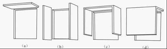

2、窗户遮阳板
在窗前设置遮阳板进行遮阳。窗户遮阳板按其形状和位置可分为水平遮阳、垂直遮阳、混合遮阳及挡板遮阳四种基本形式(如图7—11所示)。
图7—11 活动遮阳的形式
(a)水平式 (b)垂直式(c)混合式 (d)挡板式
a)水平遮阳
在窗口上方设置一定宽度的水平方向的遮阳板,能够遮挡从窗口上方照射下来的阳光,适用于南向及偏南向的窗口,和北回归线以南的低纬度地区的北向及偏北向的窗口。水平遮阳板可做成实心板也可做成网格板或百叶板。
b)垂直遮阳
在窗口两侧设置垂直方向的遮阳板,能够遮挡从窗口两侧斜射过来的阳光。根据阳光的来向可采取不同的做法,如垂直遮阳板可垂直墙面,也可以与墙面形成一定得垂直夹角,垂直遮阳适用于偏东、偏西的南向或北向窗口。
c)混合遮阳
混合遮阳是水平遮阳和垂直遮阳的综合形式,能够遮挡从窗口两侧及窗口上方射进的阳光,遮阳效果比较均匀,混合遮阳适用于南向、东南向及西南向的窗口。
d)挡板遮阳
挡板遮阳是在窗口前方离开窗口一定距离设置于窗口平行的垂直挡板。垂直挡板可以有效地遮挡高度角较小的正射窗口的阳光,主要适用于西向、东向及其附近的窗口。挡板遮阳遮挡了阳光,但也遮挡了通风和视线,所以遮阳挡板可以做成格栅式或百叶式挡板。
以上四种基本形式还可以组合成为各种各样的遮阳形式,设计时应根据不同的纬度地区,不同的窗口朝向,不同房间的使用要求和建筑立面造型来选用各种不同的这样设施。
