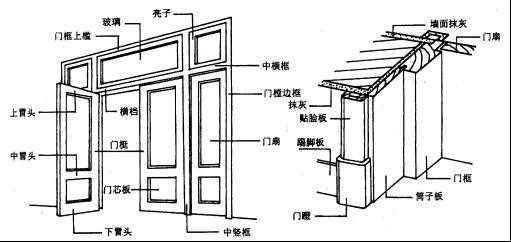

门一般由门框、门扇、亮子、五金零件及其附件组成。
门扇按其构造方式不同,有镶板门、夹板门、拼板门、玻璃门和纱门等类型。亮子又称腰头窗,在门上方,为辅助采光和通风之用,有平开、固定及上、中、下悬几种。门框是门扇、亮子与墙的联系构件。五金零件一般有铰链、插销、门锁、拉手、门碰头等。附件有贴脸板、筒子板等(木门的组成如图7—2所示)。
图7—2 木门的组成
a)门框
一般由两根竖直的边框和上框组成。当门带有亮子时,还有中横框,多扇门则还有中竖框。

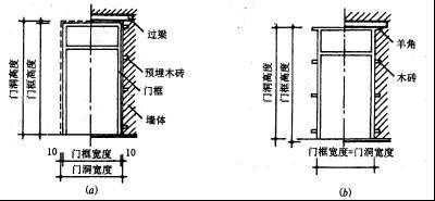

1)门框安装
门框的安装根据施工方式分后塞口和先立口两种(门框的安装方式如图7—3所示)
 图7—3所示 门框的安装方式
(a)塞口;(b)立口

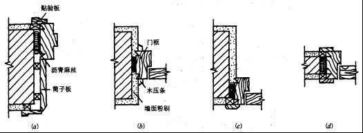

2)门框在墙中的位置
门框在墙中的位置,可在墙的中间或与墙的一边平。一般多与开启方向一侧平齐,尽可能使们扇开启时贴近墙面。(门框位置、门贴脸板及筒子板如图7—4所示)
图7—4 门框位置、门贴脸板及筒子板
(a)外平;(b)立中;(c)内平;(d)内外平
