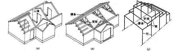

(二)坡屋顶的承重结构
坡屋顶中常用的承重结构有横墙承重、屋架承重和梁架承重。
图6—16 坡屋顶的承重结构类型
(a)横墙承重;(b)屋架承重;(b)梁架承重
1、横墙承重(如图6—16(a)所示)
当房屋横墙间距≤4m时,可将横墙顶部砌成尖顶形状,直接搁置檩条以支撑屋顶的全部荷载,这种结构称为“横墙承重”或“硬山搁檩”。
2、屋架支撑(如图6—16(b)所示)
当使用房屋的跨度、高度、使用面积都要求较大时,可采用屋架支撑形式。坡屋顶所用屋架多采用三角形屋架,又称桁架。桁架通常搁置在墙上或纵向柱之间。檩条则搁在每两榀桁架之间,构成屋面承重结构,用来支撑屋面荷载。屋架根据排水坡度和使用空间的要求有三角形、梯形、矩形、多边形等不同形式,屋架承重形式多用于工业厂房中。
一般木屋架跨度可达18m,钢筋混凝土屋架跨度可达24m,钢屋架跨度可达36m。为了防止倾斜和加强屋架的稳定性,常在屋架之间设置支撑,也就是在两榀桁架间架设一道剪刀撑,以增强屋顶结构的整体性。
3、梁架承重(如图6—16(c)所示)
梁架承重形式是我国古代建筑屋顶传统的结构形式,也称木构架。由柱、梁组成梁架在每两排梁架之间搁置檩条将梁架联系成一个完整骨架承重体系。建筑物的全部荷载由柱、梁、檩条骨架承重体系承担,墙只起围护和分隔空间的作用。这种结构的优点是形式整体好,抗震性能好,有“墙倒屋不塌”的说法。缺点是木材耗用多,耐火性能差,现在已经很少使用了。
当房屋屋架为纵横交接,四面坡或歇山屋顶时,可采用梁架承重。
