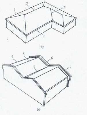

坡屋顶由于屋顶坡面交接的部位不同形成屋脊(正脊)、斜脊、斜沟、檐口、内天沟和泛水等不同部位和名称(坡屋顶屋面组成名称如图6—15所示)。
图6—15 坡屋顶屋面组成名称
a)四坡屋顶 b)并立双坡屋顶
1—斜脊 2—正脊 3—斜天沟 4—檐口 5—屋脊 6—山墙 7—泛水 8—天沟
