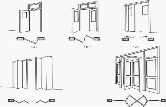

2、按门的开启方式分(如图7—1所示)
(d) (e)
图7-1 门的开启方式
(a)平开门 (b)弹簧门 (c)推拉门 (d)折叠门 (e)旋转门
a)平开门
平开门是指水平开启的门,用铰链将门扇的一侧与门框相连,有单扇门、双扇门、内开门、外开门之分。平开门构造简单、开启灵活、加工制作简便、便于维修,是建筑中使用最广泛的一种门。
b)弹簧门
弹簧门是水平开启的门,用弹簧铰链或用地弹簧器将门扇一侧与门框安装在一起,特点是门开启后能自动关闭。弹簧门分为单扇门和双扇门。单向弹簧门一般是用单面弹簧铰链将门扇一侧与门框相连,使门扇能向一个方向开启的弹簧门,称为单向弹簧门。单向弹簧门多为单扇,如纱门。双向弹簧门一般是用双面弹簧铰链或地弹簧器将门扇与门框相连,并使门扇能朝内外两个方向开启的弹簧门。双面弹簧门一般为双扇门,常用于公共建筑中人流出入频繁和有自动关闭要求的场所。为避免进出人流相互碰撞,要求门扇上部安装玻璃。
c)推拉门
推拉门开启时门扇沿上或下轨道左右滑行,可为单扇或双扇,开启时门扇可以藏在夹墙内或贴在墙面外。根据轨道的位置推拉门可分为上挂式和下滑式。上挂式推拉门即在门扇的上部安装滑轮,滑轮吊在预制轨道上,适用于门扇高度小于3m的情况。下滑式推拉门即在门扇下部装滑轮,滑轮安装在预埋地面的铁轨上,适用于门扇高度大于3m的情况。推拉门开启时不占空间,受力合理,但关闭时密闭性差,构造也复杂。在民用建筑中,多用于内门或气候温度地区外门,在工业建筑中多用于仓库和车间大门。
d)折叠门
折叠门可分为侧挂式折叠门和推拉式折叠门两种,一般由多扇门折叠而成。折叠门门扇宽度一般为600mm左右。
侧挂式折叠门与普通平开门相似,只是门扇之间两扇门,要用铰链连接当用普通铰链时,只能挂两扇门,超过两扇门时,则需使用特制铰链。推拉式折叠门与推拉门构造相似,需在门顶或门底装滑轮及导向装置,每扇门之间以铰链相连。
折叠门开启时占用空间少,但构造复杂,一般作商业建筑门。
e)转门
转门由三扇或四扇门扇组成在两个固定弧形门套内能垂直旋转的门。转门有隔绝室内外气流的作用,适用于寒冷地区公共建筑的外门和北方地区向西向北的外开门,以防止冷风直接吹入室内,但不适用于疏散人流量较大的公共建筑。转门构造复杂造价高。
f)卷帘门
卷帘门扇是由一块块水平的金属片条组成,分页片式和空格式两种。金属片条两端置放在两边的滑槽内,开启时由门洞上部的卷动滚轴将门扇页片卷起。卷帘门开启时不占用室内外空间,构造复杂、造价高、一般适用于商业建筑的外门或厂房大门。
其他形式的门还有上翻门、升降门等一般适用于需较大活动空间的建筑,如车库、车间等。
