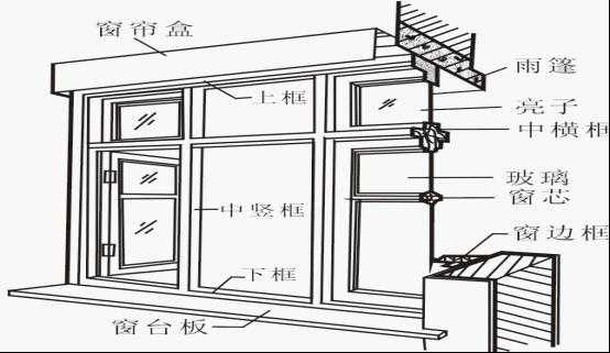

a) 窗的组成
窗主要由窗框和窗扇组成(如图7—6所示)。窗扇有玻璃窗扇、纱窗扇、板窗扇百页窗扇等。还有各种铰链、风钩、插销、拉手以及导轨、转轴、滑轮等五金零件,有时要加设窗台、贴脸、窗帘盒等。
图7—6 平开窗的组成

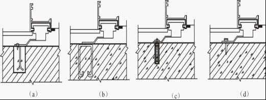

铝合金窗一般采用塞口的方法安装,固定时,窗框与墙体之间采用预埋铁件、燕尾铁脚、膨胀螺栓、射钉固定等方式连接(如图7—8所示)。
图7—8 铝合金窗框与墙体的固定方式
(a) 预埋铁件 (b)燕尾铁脚 (c)金属膨胀螺栓 (d)射钉

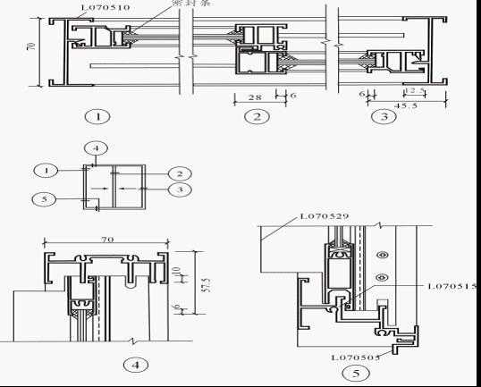

4、塑钢窗的构造
塑钢窗是以PVC为主要原料制成空腹多腔异型材,中间设置薄壁加强型钢,经加热焊接而成窗框料,踏具有导热系数低,耐弱酸碱,无需油漆并具有良好的气密性、水密性、隔声性等优点(如图7—9所示)。
图7—9 塑钢窗的构造
塑钢窗的开启方式及安装构造与铝合金窗基本相同。
