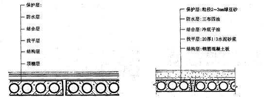

1、卷材防水屋面的构造层次和做法(卷材防水屋面的构造组成和油毡防水屋面做法如图6—10所示)
卷材防水屋面由多层材料叠合而成,其基本构造层次按构造要求由结构层、找坡层、找平层、结合层、防水层和保护层组成。
图6—10 卷材防水屋面的构造组成和油毡防水屋面做法

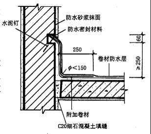

a)泛水构造(卷材防水屋面泛水构造如图6—11所示)
泛水指屋顶上沿所有垂直面所设的防水构造,突出于屋面之上的女儿墙、烟囱、楼梯间、变形缝、检修孔、立管等的壁面与屋顶的交接处是最容易漏水的地方。必须将屋面防水层延伸到这些垂直面上,形成立铺的防水层,称为泛水。
图6—11 卷材防水屋面泛水构造

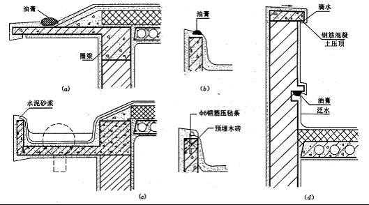

b)檐口构造(檐口构造如图6—12所示)
柔性防水屋面的檐口构造有无组织排水挑檐和有组织排水挑檐沟及女儿墙檐口等,挑檐和挑檐沟构造都应注意处理好卷材的收头固定、檐口饰面并做好滴水。女儿墙檐口构造的关键是泛水的构造处理,其顶部通常做混凝土压顶,并设有坡度坡向屋面。
图6—12 檐口构造

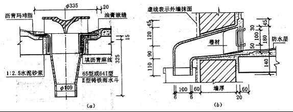

c)雨水口构造(雨水口构造如图6—13所示)
雨水口的类型有用于檐沟排水的直管式雨水口和女儿墙外排水的弯管式雨水口两种。雨水口在构造上要求排水通畅、防止渗漏水堵塞。直管式雨水口为防止其周边漏水,应加铺一层卷材并贴入连接管内l00mm,雨水口上用定型铸铁罩或铅丝球盖住,用油膏嵌缝。弯管式雨水口穿过女儿墙预留孔洞内,屋面防水层应铺入雨水口内壁四周不小于l00mm,并安装铸铁蓖子以防杂物流入造成堵塞。
图6—13 雨水口构造
(a)直管式雨水口;(b)弯管式雨水口

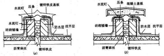

屋面变形缝按建筑设计可设于同层等高屋面上,也可设在高低屋面的交接处。(等高屋面变形缝构造如图6—14所示)
图6—14 等高屋面变形缝
(a)横向变形缝泛水之一;(b)横向变形缝泛水之二
