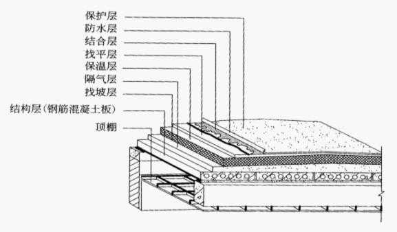

平屋顶设计中主要解决防水、排水、保温、隔热和结构承载等问题,一般做法是结构层在下,防水层在上,其他层次位置视具体情况而定。
图6—4 平屋顶的组成

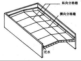

a)屋面分格缝
屋面分格缝实质上是在屋面防水层上设置的变形缝。
1)设置目的
(1)防止温度变形引起防水层开裂;
(2)防止结构变形将防水层拉坏。因此屋面分格缝的位置应设置在温度变形允许的范围以内和结构变形敏感的部位。一般情况下分格缝间距不宜大于6m。结构变形敏感的部位主要是指装配式屋面板的支承端、屋面转折处、现浇屋面板与预制屋面板的交接处、泛水与立墙交接处等部位。(分格缝的位置如图6—5所示)
图6—5 分格缝位置

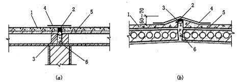

2)分格缝的构造要点(分格缝的构造如图6—6所示):
(1)防水层内的钢筋在分格缝处应断开;
(2)屋面板缝用浸过沥青的木丝板等密封材料嵌填,缝口用油膏等嵌填;
(3)缝口表面用防水卷材铺贴盖缝,卷材的宽度为200~ 300mm。
图6—6 分格缝构造
(a)横向分格缝;(b)屋脊分格缝

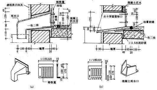

刚性防水屋面檐口的形式一般有自由落水挑檐口、挑檐沟外排水檐口和女儿墙外排水檐口、坡檐口等。
1)自由落水挑檐口
根据挑檐挑出的长度,有直接利用混凝土防水层悬挑和在增设的现浇或预制钢筋混凝土挑檐板上做防水层等做法。无论采用哪种做法,都应注意做好滴水。
2)挑檐沟外排水檐口
檐沟构件一般采用现浇或预制的钢筋混凝土槽形天沟板,在沟底用低强度等级的混凝土或水泥炉渣等材料垫置成纵向排水坡度,铺好隔离层后再浇筑防水层,防水层应挑出屋面并做好滴水。
3)坡檐口
建筑设计中出于造型方面的考虑,常采用一种平顶坡檐即“平改坡”的处理形式,使较为呆板的平顶建筑具有某种传统的韵味,以丰富城市景观。(坡檐口的构造如图6—7所示)
图6—7 平屋顶坡檐构造

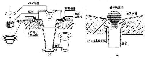

c)雨水口构造
刚性防水屋面的雨水口有直管式和弯管式两种做法,直管式一般用于挑檐沟外排水的雨水口,弯管式用于女儿墙外排水的雨水口。
1)直管式雨水口(直管式雨水口构造如图6—8所示)
直管式雨水口为防止雨水从雨水口套管与沟底接缝处渗漏,应在雨水口周边加铺柔性防水层并铺至套管内壁,檐口处浇筑的混凝土防水层应覆盖于附加的柔性防水层之上,并于防水层与雨水口之间用油膏嵌实。
图6—8 直管式雨水口构造
(a)65型雨水口;(b)铁丝罩铸铁雨水口
2)弯管式雨水口(弯管式雨水口构造如图6—9所示)
弯管式雨水口一般用铸铁做成弯头。雨水口安装时,在雨水口处的屋面应加铺附加卷材与=弯头搭接,其搭接长度不小于l00mm,然后浇筑混凝土防水层,防水层与弯头交接处需用油膏嵌缝。
图6—9 弯管式雨水口构造
〔a)铸铁雨水口;(b)预制混凝土排水槽
