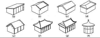

2、坡屋顶(如图6—2所示)
坡屋顶通常是指屋面坡度大于10%。
图6—2 坡屋顶的形式
(a)单坡顶;(b)硬山两坡顶;(c)悬山两坡顶;(d)四坡顶;
(e)卷棚顶;(f)庑殿顶;(g)歇山顶;(h)圆攒尖顶

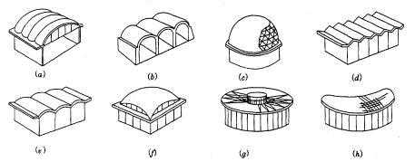

3、其他形式屋顶(如图6—3所示)
随着科学技术的发展,出现了许多新型的屋顶结构形式,如拱结构、薄壳结构、悬索结构、网架结构屋顶等。这类屋顶多用于较大跨度的公共建筑。
图6—3 其它形式的屋顶
(a)双曲拱屋顶;(b)砖石拱屋顶;(c)球形网壳屋顶;(d) V形网壳屋顶;
(e)筒壳屋顶;(f)扁壳屋顶;(g)车轮形悬索屋顶;(h)鞍形悬索屋顶
