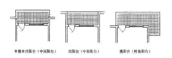

按其与外墙面的关系分为挑阳台、凹阳台、半挑半凹阳台(如图4—16所示)。阳台由承重梁、板和栏杆组成。

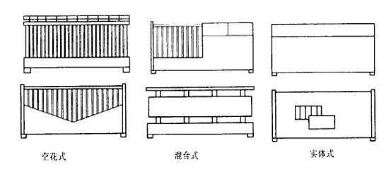

阳台栏杆是设置在阳台外围的保护设施,主要供人们扶倚之用,以保障人身安全。高度一般为1.0~1.2m,栏杆间净距不大于120mm。按栏杆的立面形式有实体、空花和混合式(如图4—17所示)。
图4—17 阳台栏杆形式

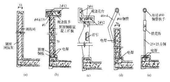

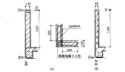

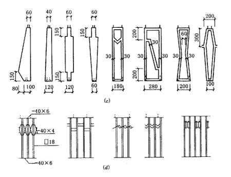

砖砌栏板一般为60mm或120mm厚。由于砖砌栏板自重大,整体性差,为保证安全,常在栏板中设置通常钢筋或在外侧固定钢筋网,并采用现浇扶手增强其整体稳定性(图4—19(a)所示)。
钢筋混凝土栏板为现浇和预制两种。现浇栏板厚60~80mm,用C20细石混凝土现浇(图4—19(b)所示);预制栏杆下端预埋铁件连接,上端伸出钢筋可与面梁和扶手连接(图4—19(c)所示),因其耐久性和整体性较好,应用较为广泛。
金属栏杆一般采用方钢、圆钢或扁钢焊接成各种形式的镂花,与阳台板中预埋件焊接或直接插入阳台板的预留孔洞中连接(图4—19(d)所示)。
图4—19 栏杆及扶手构造
(a) 立砖砌栏板 (b)预制钢筋混凝土栏板 (c) 预制钢筋混凝土片状栏杆
(d) 预制钢筋混凝土栏板及钢扶手 (e)金属栏杆

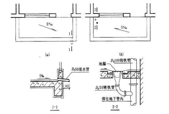

防止雨水倒灌室内,必须采取一些排水措施。阳台排水有外排水和内排水两种。外排水适用于低层和多层建筑,即在阳台外侧设置泄水管将水排出。泄水管可采用Φ40~Φ50镀锌铁管和塑料管。外挑长度不少于80mm,以防雨水溅到下层阳台(如图4—20(a)所示)。内排水适用于高层建筑和高标准建筑,即在阳台内侧设置排水立管和地漏,将雨水直接排入地下管网,保证建筑立面美观(如图4—20(b)所示)。
图4—20 阳台排水构造
(a)水舌排水 (b)雨水管排水

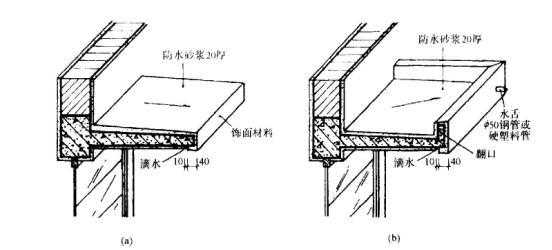

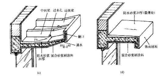

雨篷受力作用与阳台相似,均为悬臂构件,雨篷一般由雨篷板和雨篷梁组成。为防止雨篷可能倾覆,常将雨篷与过梁或圈梁浇筑在一起。雨篷板的悬挑长度由建筑要求决定,当悬挑长度较小时,可采用悬板式,一般条出长度不大于1.5m。当需要挑出长度较大时,可采用挑梁式。
为防止雨水渗入室内,梁面必须高出板面至少60mm,板面用防水砂浆抹面,并向排水口做出1%坡度,防水砂浆应顺墙上卷至少300mm。

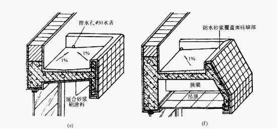

雨篷的常见类型及做法见图4—21所示
图4—21 雨篷类型及做法
(a)自由落水雨篷 (b)有翻口有组织排水雨篷
(c)折挑倒梁有组织排水雨篷 (d)下翻口自由落水雨篷
(e)上下翻口有组织排水雨篷 (f)下挑梁有组织排水带吊顶雨篷
