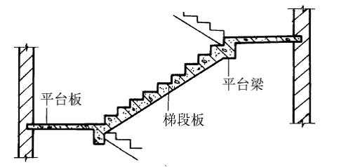

1、板式楼梯(如图5—3所示)
板式楼梯是讲楼梯当作一块板考虑,板的两端支撑在休息平台的边梁上,休息平台的边梁支撑在墙上。板式楼梯的结构简单、板底平整、施工方便。
板式楼梯的水平投影长度≤3m时比较经济。

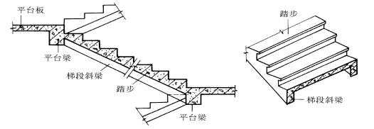

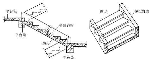

2、梁板式楼梯(如图5—4~5--6所示)
梁板式楼梯是将踏步板支撑在斜梁上,斜梁支撑在平台梁上,平台梁再支撑在墙上。斜梁可放在踏步板的上面、下面或侧面。
斜梁在踏步板上面时,可阻止垃圾、灰尘从梯井落下,且板底面平整,便于粉刷和打扫,缺点是梁占梯段的尺寸。斜梁在踏步板下面时,板底不平整,抹灰比较费时。斜梁在侧面时,踏步板在梁的中间,踏步板可做成三角形或折板形。

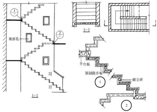

1)墙承式(如图5—7所示)
预制装配墙承式钢筋混凝土楼梯是指预制钢筋混凝土踏步板直接搁置在墙上的一种楼梯形式,其踏步板一般采用一字形、L形断面。
这种楼梯由于在梯段之间有墙,搬运家具不方便,也阻挡视线,上下人流易相撞。通常在中间墙上开设观察口,以使上下人流视线流通。也可将中间墙两端靠平台部分局部收进,以使空间通透,有利于改善视线和搬运家具物品。但这种方式对抗震不利,施工也较麻烦。
图5—7 预制装配墙承式钢筋混凝土楼梯

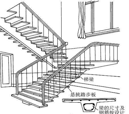

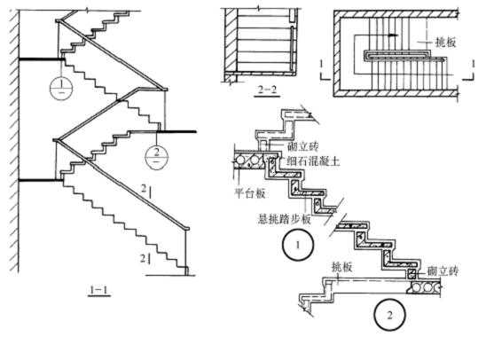

2)悬臂踏步式(如图5—8所示)
预制装配墙悬臂踏步式钢筋混凝土楼梯是指预制钢筋混凝土踏步板一端嵌固于楼梯间侧墙上,另一端凌空悬挑的楼梯形式。
预制装配墙悬臂踏步式钢筋混凝土楼梯用于嵌固踏步板的墙体厚度不应小于240mm,踏步板悬挑长度一般≤1800mm。踏步板一般采用L形带肋断面形式,其人墙嵌固端一般做成矩形断面,嵌人深度240mm。
一般情况下,没有特殊的冲击荷载,悬臂踏步式钢筋混凝土楼梯还是安全可靠的,但不适宜在7度以上的地震区建筑。

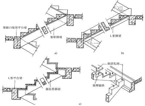

3)梁承式(如图5—9所示)
预制装配梁承式钢筋混凝土楼梯是指将预制踏步搁置在斜梁上形成梯段,梯段斜梁搁置在平台梁上,平台梁搁置在两边墙或梁上;楼梯休息平台可用空心板或槽形板搁在两边墙上或用小型的平台板搁在平台梁和纵墙上的一种楼梯形式。
图5—9 预制装配梁承式钢筋混凝土楼梯

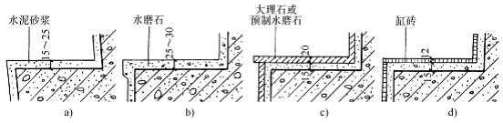

楼梯踏步的踏面应光洁、耐磨,易于清扫。面层常采用水泥砂浆、水磨石等,亦可采用铺缸砖、贴油地毡或铺大理石板。前两种多用于一般工业与民用建筑中,后几种多用于有特殊要求或较高级的公共建筑中(如图5—10所示)。
图5—10 楼梯踏步面层的做法

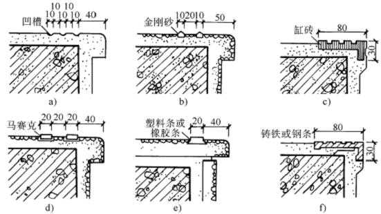

为防止行人在上下楼梯时滑跌,特别是水磨石面层以及其它表面光滑的面层,常在踏步近踏口处,用不同于面层的材料做出略高于踏面的防滑条;或用带有槽口的陶土块或金属板包住踏口(如图5—11所示)。如果面层系采用水泥砂浆抹面,由于表面粗糙,可不做防滑条。
图5—11 楼梯踏步的防滑处理

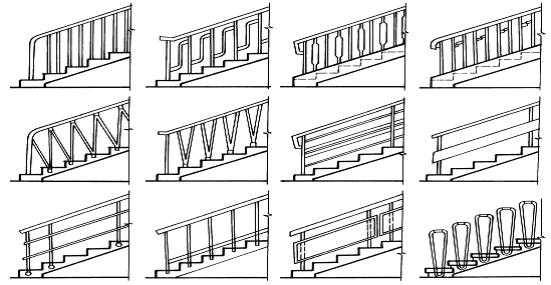

空心栏杆多采用方钢、圆钢、钢管或扁钢等材料,并可焊接或铆接一成各种图案,既起防护作用,又起装饰作用(空心栏杆的常见形式如图5—12所示)。
图5—12 空心栏杆的形式
