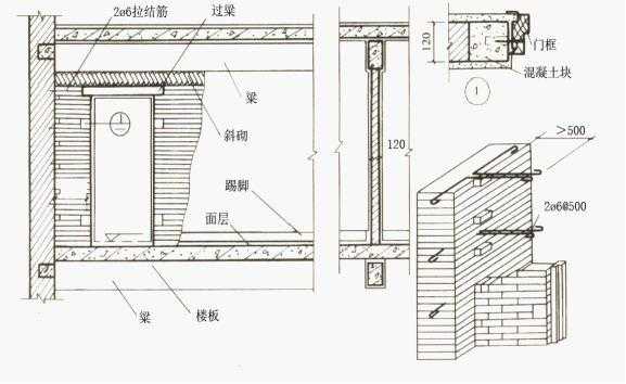

a)普通砖隔墙(如图3—20所示)
图3—20 普通砖隔墙构造
普通砖隔墙一般采用1/2砖(120mm )隔墙。1/2砖墙用普通粘土砖采用全顺式砌筑而成,砌筑砂浆强度等级不低于M5,砌筑较大面积墙体时,长度超过6m应设砖壁柱,高度超过5m时应在门过梁处设通长钢筋混凝土带。
为了保证砖隔墙不承重,在砖墙砌到楼板底或梁底时,将立砖斜砌一皮,或将空隙塞木楔打紧,然后用砂浆填缝。8度和9度时长度大于5.1m的后砌非承重砌体隔墙的墙顶,应与楼板或梁拉接。

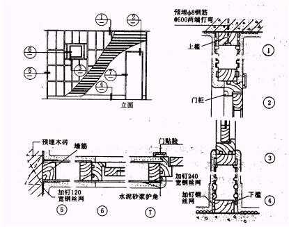

b)立筋面板隔墙
立筋面板隔墙系指面板用人造胶合板、纤维板或其它轻质薄板,骨架为木质或金属组合而成。
1)骨架
墙筋间距视面板规格而定。金属骨架一般采用薄型钢板、铝合金薄板或拉眼钢板网加工而成,并保证板与板的接缝在墙筋和横档上。
2)饰面层
类型有:胶合板、硬质纤维板、石膏板等。
采用金属骨架时,可先钻孔,用螺栓固定,或采用膨胀铆钉将板材固定在墙筋上。立筋面板隔墙为干作业,自重轻,可直接支撑在楼板上,施工方便,灵活多变,故得到广泛应用,但隔声效果较差。

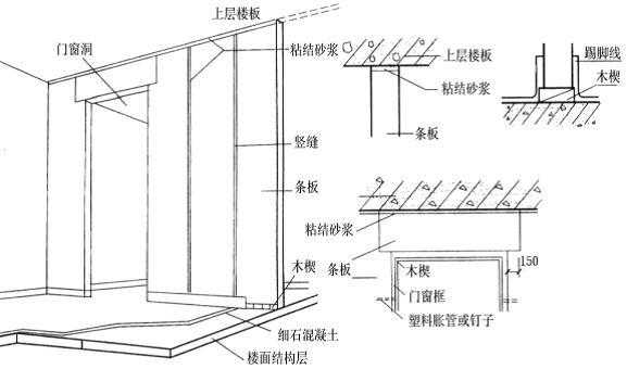

3、板材隔墙
板材隔墙是指各种轻质板材的高度相当于房间净高,不依赖骨架,可直接装配而成,目前多采用条板,如碳化石灰板、加气混凝土条板、多孔石膏条板、纸蜂窝板、水泥刨花板、复合板等(如图3—22所示)。
图3—22 板材隔墙构造

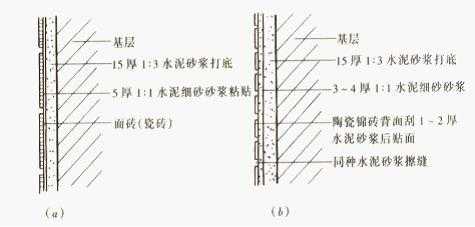

1)面砖饰面构造
面砖应先放入水中浸泡,安装前取出晾千或擦干净,安装时先抹15mm 1:3水泥砂浆找底并划毛,再用1:0.3:3水泥石灰混合砂浆或用掺有107胶(水泥用量5%~7%)的1:2.5水泥砂浆满刮l0mm厚于面砖背面紧粘于墙上。对贴于外墙的面砖常在面砖之间留出一定缝隙(如图3—23(a)所示)。
2)陶瓷锦砖饰面
陶瓷锦砖也称为马赛克,有陶瓷锦砖和玻璃锦砖之分。它的尺寸较小,根据其花色品种,可拼成各种花纹图案。铺贴时先按设计的图案将小块材正面向下贴在(500mm×500mm) 大小的牛皮纸上,然后牛皮纸面向外将马赛克贴于饰面基层上,待半凝后将纸洗掉,同时修整饰面(如图3—23(b)所示)。
图3—23 面砖、陶瓷锦砖墙面装修
(a) 面砖(瓷砖) 墙面构造 (b)陶瓷锦砖墙面构造
