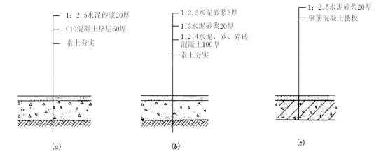

通常有单层和双层两种做法。单层做法只抹一层20~25mm厚1:2或1:2.5水泥砂浆;双层做法是增加一层10~20mm厚1:3水泥砂浆找平,表面再抹5~ l 0mm厚1:2水泥砂浆抹平压光。水泥砂浆地面构造简单,坚固耐磨、防水防潮,造价低廉,但导热系数大,冬天感觉阴冷,是一种广为采用的低档地面(如图4—8所示)。
图4—8 水泥砂浆地面做法

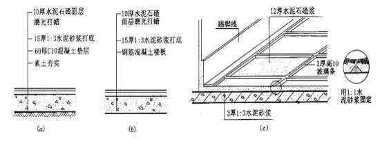

水磨石地面为分层构造,底层为1:3水泥砂浆18mm厚找平,面层为(1:1.5)~(l:2)水泥石碴12mm厚,石碴粒径为8 ~10mm,分格条一般高l0mm,用1:1水泥砂浆固定。
磨石地面采用普通水泥掺白石子,玻璃条分格;美术水磨石可用白水泥加各种颜料和各色石子,用铜条分格,可形成各种优美的图案,但造价比普通水磨石高(如图4—9所示)。
地面质地美观,表面光洁,不起尘,易清洁,具有很好的耐久性、耐油耐碱、防火防水,通常用于公共建筑门厅、走道、主要房间地面。
图4—9 水磨石地面做法

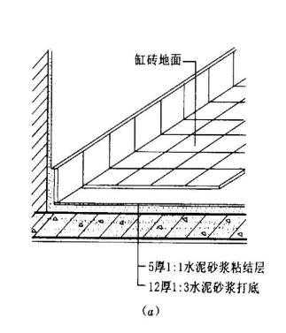

b)缸砖、地面砖及陶瓷锦砖地面(如图4—10所示)
缸砖是陶土加矿物颜料烧制而成的一种无釉砖块,主要有红棕色和深米黄色两种,缸砖质地细密坚硬,强度较高,耐磨、耐水、耐油、耐酸碱,易于清洁不起灰,施再简单,因此广泛应用于卫生间、盟洗室、浴室、厨房、实验室及有腐蚀性液体的房间地面。
地面砖的各项性能都优于缸砖,且色彩图案丰富,装饰效果好,造价也较高,多用于装修标准较高的建筑物地面。

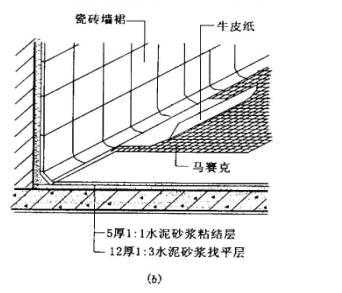

缸砖、地面砖构造做法: 20mm厚1:3水泥砂浆找平,3~4mm厚水泥胶(水泥:107胶:水~1:0.1:0.2)粘贴缸砖,用素水泥浆擦缝。
陶瓷锦标赛砖质地坚硬,经久耐用,色泽多样,耐磨、防水、耐腐蚀、易清洁,适用于有水、有腐蚀的地面。做法类同缸砖,后用滚简压平,使水泥胶挤入缝隙,用水洗去牛皮纸,用白水泥浆擦缝。
图4—10 缸砖、地面砖及陶瓷锦砖地面

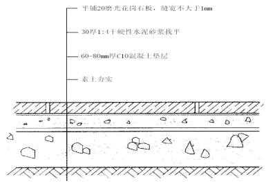

c)天然石板地面(如图4—11所示)
常用的天然石板指大理石和花岗石板,由于它们质地坚硬,色泽丰富艳丽,属高档地面装饰材料,一般多用于高级宾馆、会堂、公共建筑的大厅、门厅等处。做法是在基层上刷素水泥浆一道后30mm厚1:3干硬性水泥砂浆找平,面上撒2mm厚素水泥(洒适量清水),粘贴石板。
图4—11 天然石板地面

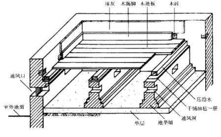

3、木地板(如图4—12~4—14所示)
按构造方式有架空式木地板、实铺木地板和粘贴木地板三种。
a) 架空式木地板常用于底层地面,主要用于舞台、运动场等有弹性要求的地面。
图4—12 空铺木地面

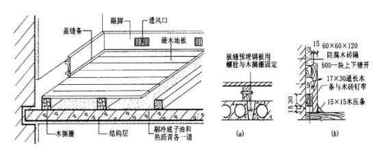

b)实铺木地板是将木地板直接钉在钢筋混凝土基层上的木搁栅上。木搁栅为50mm×60mm方木,中距400mm, 40mm×50mm横撑,中距1000mm与木搁栅钉牢。为了防腐,可在基层上刷冷底子油和热沥青,搁栅及地板背面满涂防腐油或煤焦油。
图4—13 格栅式实铺地面做法

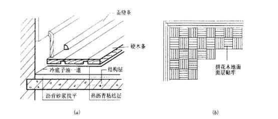

c)粘贴木地板的做法是先在钢筋混凝土基层上采用沥青砂浆找平,然后刷冷底子油一道,热沥青一道,用2mm厚沥青胶环氧树脂乳胶等随涂随铺贴20mm厚硬木长条地板。
图4—14 粘贴木地板做法
