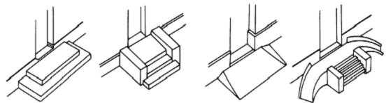

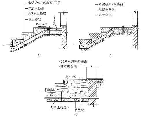

室外台阶时联系室内外地面即解决室内外地面高差的交通设施。台阶由踏步和平台组成。其形式有单面踏步式、三面踏步式等(台阶的构造如图7—13所示)。台阶坡度较楼梯平缓,每级踏步高为100~150mm,踏面宽为300~400mm。当台阶高度超过1m 时,宜有护栏设施。
台阶构造与地坪构造相似,由面层和结构层构成。结构层材料应采用抗冻、抗水性能好且质地坚实的材料,常见的台阶基础有就地砌造、勒脚挑出、桥式三种。台阶踏步有砖砌踏步、混凝土踏步、钢筋混凝土踏步、石踏步四种。
图7—13 台阶的构造

有些大型公共建筑,为考虑汽车能在大门入口处通行,常采用台阶与坡道相结合的形式。坡道多为单面坡形式,极少三面坡的,坡道坡度应以有利推车通行为佳,一般为1/10~1/8,坡度>1/8者须有防滑措施,一般可将坡道面层做成锯齿状或加设防滑条(坡道的构造及防滑处理如图7—14所示)。坡道面层应选择表面结实和抗冻性好的材料,坡道材料常见的有混凝土或石块等。
图7—14 坡道的构造及防滑处理
室外台阶时联系室内外地面即解决室内外地面高差的交通设施。台阶由踏步和平台组成。其形式有单面踏步式、三面踏步式等(坡道形式见图7—15所示)。台阶坡度较楼梯平缓,每级踏步高为100~150mm,踏面宽为300~400mm。
图5—15 坡道的形式
