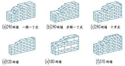

1)砖墙的组砌方式(如图3—15所示)
为了保证墙体的强度,砖砌体的砖缝必须横平竖直,错缝搭接,避免通缝。同时砖缝砂浆必须饱满,厚薄均匀。常用的错缝方法是将顶砖和顺砖上下皮交错砌筑。每排列一层砖称为一皮。常见的砖墙砌式有全顺式(120墙)、一顺一顶式、三顺一顶式或多顺一顶式、每皮顶顺相间式也叫十字式(240墙),两平一侧式(180墙)等。
图3—15 砖墙的组砌方式

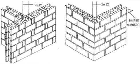

1)设置构造柱(如图3—16所示)
为了保证砌块墙的整体刚度和稳定性,应在外墙转角处和必要的内外墙交接处设置构造柱,为增强抗震能力,构造柱应与圈梁有完好的连接。
图3—16 砌块墙的构造柱
