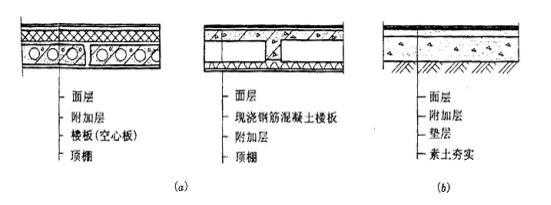

(一)楼地层的基本组成
(a)楼板层 (b)地坪层
1、楼板层的基本组成(如图4—1(a)所示)
楼板是多层建筑水平方向上分隔上下空间的结构构件。除了承受并传递竖向荷载和水平荷载外,还应具有一定程度的隔声、防火、防水等功能。同时,建筑物中的各种水平设备管线,也将在楼板内安装。
a)面层
位于楼板层的最上层,起着保护楼板层、分布荷载和绝缘的作用,同时对室内起美化装饰作用。
b)结构层
主要功能在于承受楼板层上的全部荷载并将这些荷载传给墙或柱;同时还对墙身起水平支撑作用,以加强建筑物的整体刚度。
c)附加层
附加层又称功能层,根据楼板层的具体要求而设置,主要作用是隔声、隔热、保温、防水、防潮、防腐蚀、防静电等。根据需要,有时和面层合二为一,有时又和吊顶合为一体。
d)楼板顶棚层
位于楼板层最下层,主要作用是保护楼板、安装灯具、遮挡各种水平管线,改善使用功能、装饰美化室内空间。
2、地坪层的基本组成(如图4—1(b)所示)
地坪是指建筑物底层与土壤相接触的水平结构部分,承受地面上的荷载并均匀地传给地基。
a)面层
地坪的面层又称为地面,和楼面一样,是直接承受各种物理和化学作用的表面层,起着保护结构层和美化室内的作用。根据使用和装修要求的不同,有各种不同的做法。
b)结构层
结构层起承重和传力作用,通常采用C10混凝土制成,厚度一般为80mm~100mm厚。
c)垫层
垫层为结构层与地基之间的找平层和填充层,主要起加强地基、帮助结构层传递荷载的作用。垫层一般就地取材,如北方可用灰土或碎石,南方多用碎砖或碎石、炉渣三合土。垫层需夯实。
d)附加层
附加层主要是满足某些特殊使用要求而设置的一些构造层次,如防水层、防潮层、保温层、隔热层、隔声层和管道敷设层等。
