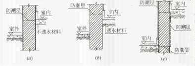

当室内地面垫层为混凝土等密实材料时,防潮层的位置应设在垫层范围内,低于室内地面60mm处,同时还应至少室外地坪150mm,防止雨水溅湿墙面。当室内地面垫层为透水材料(如炉渣、碎石等),水平防潮层的位置应平齐或高于室内地面处。当内墙两侧地面出现高差时,还应设竖向防潮层。墙身防潮层的位置如图3—2所示。
图3—2 墙身防潮层的位置

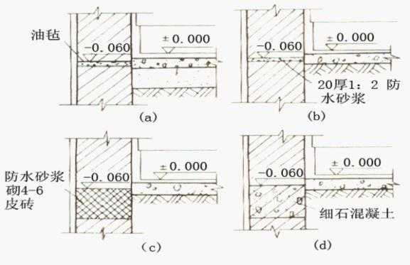

2)防潮层的构造做法(如图3—3、3--4所示)
墙身水平防潮层的构造做法常用的有以下三种:
第一,防水砂浆防潮层,采用1:2水泥砂浆加水泥用量3%~5%防水剂,厚度为20~25mm或用防水砂浆砌三皮砖作防潮层。此种做法构造简单,但砂浆开裂或不饱满时影响防潮效果。
第二,细石混凝土防潮层,采用60mm厚的细石混凝土带,内配三根φ6钢筋,其防潮性能好。
第三,油毡防潮层,先抹20mm厚水泥砂浆找平层,上铺一毡二油,此种做法防水效果好,但有油毡隔离,削弱了砖墙的整体性,不应在刚度要求高或地震区采用。
如果墙脚采用不透水的材料(如条石或混凝土等),或设有钢筋混凝土地圈梁时,可以不设防潮层。
图3—3 水平防潮层的做法
(a) 油毡防潮层(b)防水砂浆防潮层 (c)防水砂浆砌砖(d)细石混凝土防潮层

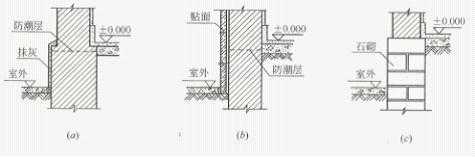

b)勒脚构造
勒脚是外墙的墙脚,和内墙脚一样,受土壤中水分的侵蚀,应作相同的防潮层。同时,还受地表水、机械力等的影响,所以要求勒脚更加坚固耐久和防潮。另外,勒脚的做法、高低、色彩等应结合建筑造型,选用耐久性好的材料或防水性能好的外墙饰面。一般构造做法如图3—5所示。
图3—5 勒脚的构造做法
1)抹灰:可采用20厚1:3水泥砂浆抹面,1:2水泥白石子浆水刷石或斩假石抹面。此法多用于一般建筑。
2)独贴面:可采用天然石材或人工石材,如花岗石、水磨石板等。其耐久性、装饰效果好,用于高标准建筑。
3)勒脚:用石材,如条石、毛石等坚固耐久的材料,在生产天然石材的地区可因地制宜,取得特殊的艺术效果。

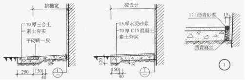

散水也称护坡,即外墙周围向外倾斜的坡面。散水的做法通常是在素土夯实上铺三合土、混凝土等材料,厚度60~70mm。散水应设不小于3%的排水坡。散水宽度一般0.6~1.0m。散水与外墙交接处应设分格缝,分格缝用弹性材料嵌缝,防止外墙下沉时将散水拉裂。散水整体面层纵向距离每隔6~12m做一道伸缩缝。

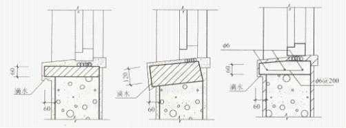

挑窗台可以用砖砌,也可以用混凝土窗台构件。砖砌挑窗台根据设计要求可分为:60mm厚平砌挑砖窗台及120mm厚侧砌挑砖窗台(如图3—8所示)。
图3—8 窗台的构造
窗台的构造要点:
1)悬挑窗台向外出挑60mm,窗台长度最少每边应超过窗宽120mm。
2)窗台表面应做好抹灰或贴面处理。侧砌窗台可做水泥砂浆勾缝的清水窗台。
3)窗台表面应作一定得排水坡度,并应注意抹灰与窗下褴的交接处理,防止雨水向室内渗入。
4)挑窗台下作滴水槽或斜抹水泥砂浆,引导雨水垂直下落不致影响窗下墙面。

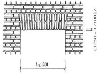

砖拱过梁分为平拱和弧拱。由竖砌的砖作拱圈,一般将砂浆灰缝做成上宽下窄,上宽不大于20mm,下宽不小于5mm。砖不低于MU7. 5,砂浆不能低于M2.5,砖砌平拱过梁净跨宜小于1. 2m,不应超过1. 8m,中部起拱高约为1/50L。

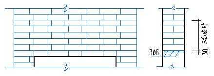

钢筋砖过梁用砖不低于MU7. 5,砌筑砂浆不低于M2. 5。一般在洞口上方先支木模,砖平砌,下设3~4根φ6钢筋要求伸人两端墙内不少于240mm,梁高砌5~7皮砖或≥L/4,钢筋砖过梁净跨宜为 1. 5~2m。

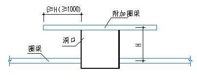

当圈梁被门窗洞口截断时,应在洞口上部增设相同截面的附加圈梁,其配筋和混凝土强度等级均不变(如图3—13所示)。
图3—13 附加圈梁
