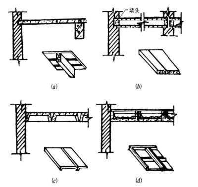

常用的预制钢筋混凝土板,根据截面形式分实心平板、槽形板和空心板三种类型(如图4—3所示)。
图4—3 预制钢筋混凝土板的类型
(a)平板 (b)空心板 (c)正放槽形板 (d)倒放槽形板

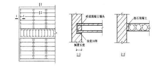

a) 板式结构布置(如图4—4所示)
预制板直接搁置在墙上时称为板式结构布置。多用于横墙较密的住宅、宿舍、办公楼等建筑。
图4—4 板式结构布置

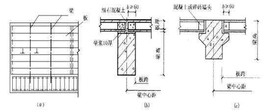

b)梁板式结构布置(如图4—5所示)
预制板搁置在梁上时称为梁板式结构布置,多用于教学楼、实验楼等开间进深都较大的建筑中。
当采用梁板式结构时,板在梁上的搁置方式一般有两种,一种是直接搁置在梁上;另一种是板搁置在花篮梁或十字梁上,这时,板的顶面与梁顶面平齐,在梁高不变的情况下,梁底净高相对增加了一个板厚。这时板的跨长应该减去梁顶宽度。
图4—5 板在梁上的搁置
(a)梁扳结构平面图(b)板搁置在矩形梁上 (c)板搁置在花篮梁上

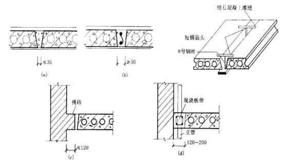

在选择板型时,一般要求办的规格、类型越少越好。在排板过程中,当板宽方向的尺寸与房间平面尺寸出现差额即板缝差时,可根据板缝差大小采用以下解决方式。当板缝差在60mm以内时,调整各板缝宽度;当板缝差在60~120mm时,可沿墙边挑两皮砖解决;当板缝差在120~200mm 时,或因竖向管道沿墙边通过时,可用局部现浇板带的方法解决;当板缝差超过200mm时则需重新选择板的规格(板缝的处理如图4—6所示)。
图4—6板缝处理
(a)细石混凝土灌缝(b)加钢筋混凝土灌缝(c)墙边挑砖 (d)竖管穿现浇板带
3、板的搁置要求
预制板直接搁置在墙上或梁上时,均应有足够的搁置长度。支撑于梁上时其搁置长度不应小于60mm,支撑于内墙上时其搁置长度不应小于100mm,支撑于外墙上时其搁置长度不应小于120mm。铺板前,先在墙或梁上用10~20mm厚水泥砂浆找平即座浆,然后铺板,使板与墙或梁有较好的连接,同时也使得墙体受力均匀。

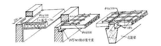

为了加强房屋的整体刚度,对楼板与墙体之间及楼板之间用锚固钢筋即拉结钢筋予以锚固(如图4—7所示)。
图4—7 锚固钢筋的配置
