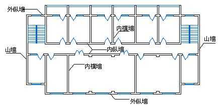

按墙体在平面上所处位置不同,可分为外墙和内墙;纵墙和横墙。墙体名称见图3—1所示。1、沿建筑物长轴方向布置的墙称为纵墙,房屋有内纵墙和外纵墙。2、沿建筑物短轴方向布置的墙称为横墙,房屋有内横墙和外横墙。3、在一片墙来说,窗与窗之间和窗与门之间的称为窗间墙。4、窗台下面的墙称为窗下墙。
