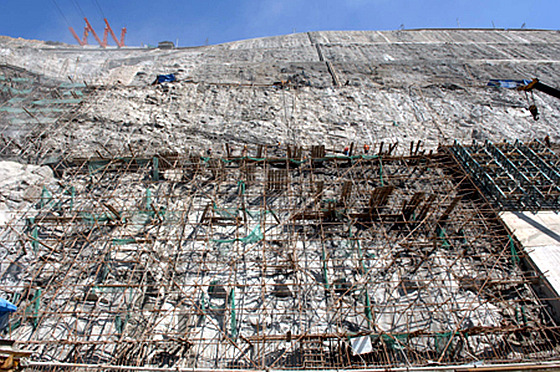

1主要技术内容

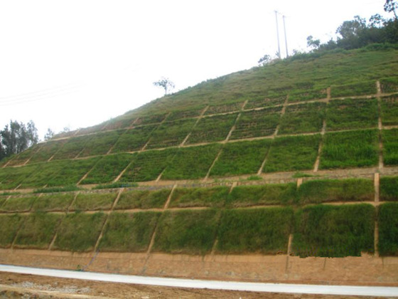

经过采用极限平衡法、数值分析方法对边坡稳定性进行分析计算,得出保证高边坡稳定所需要的锚固力。通过在坡体内施工预应力锚索、打入一定数量的系统锚杆(土钉)或注浆加固对边坡进行处治。系统预应力锚索为主动受力,单根锚索设计锚固力可高达3000KN,是高边坡深层加固防护的主要措施。系统锚杆(土钉)对边坡防护的机理相当于螺栓的作用,是一种对边坡进行中浅层加固的手段。根据滑动面的埋深确定边坡不稳定块体大小及所需锚固力,一般多用预应力锚(索)杆有针对性的进行加固防护。为防治边坡表面风化、冲蚀或弱化,主要采取植物防护、砌体封闭防护、喷射(网喷)混凝土等作为坡面防护措施。
2技术指标
根据边坡高度、岩体性状、构造及地下水的分布,判断潜在滑移面的位置。选择适宜的计算方法确定所需的锚固力并给出整体安全系数。采用加固防护措施提高边坡的稳定性。主要技术指标为:
锚索锚固力:500~3000KN
锚杆锚固力:100~500KN
喷射混凝土:强度不低于C20
锚(索)杆固定方式:可采用机械固定、灌浆(胶结材料)固定、扩张基底固定方式,根据粘结强度确定锚固力设计值。
在实际工程中,要结合边坡坡度、高度、水文地质条件、边坡危害程度合理选择防护措施,提高地层软弱结构面、潜在滑移面的抗剪强度,改善地层的其它力学性能,并加固危岩,将结构物—地层形成共同工作的体系,提高边坡稳定性。
