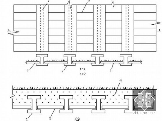

3、型钢桩横挡板支撑:适于地下水位较低、深度不很大的一般黏性或砂土层中使用;

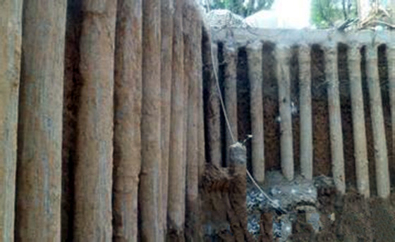

6、挡土灌注桩支护:适于开挖较大、较浅(小于5米)基坑,邻近有建筑物,不允许背面地基有下沉、位移时采用;

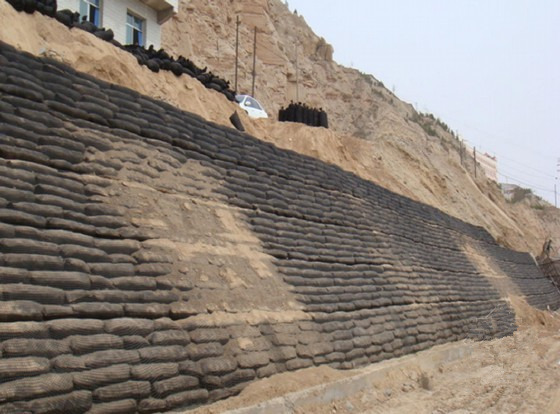

7、叠袋式挡墙支护:适于一般黏性土、面积大、开挖深度在5m以内的浅基坑。

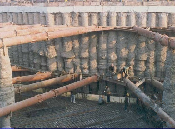

1、排桩或地下连续墙:适用条件:基坑侧壁安全等级一、二、三级;悬臂式结构在软土场地中不宜大于5m;当地下水位高于基坑底面时,宜采用降水、排桩加截水帷幕或地下连续墙。

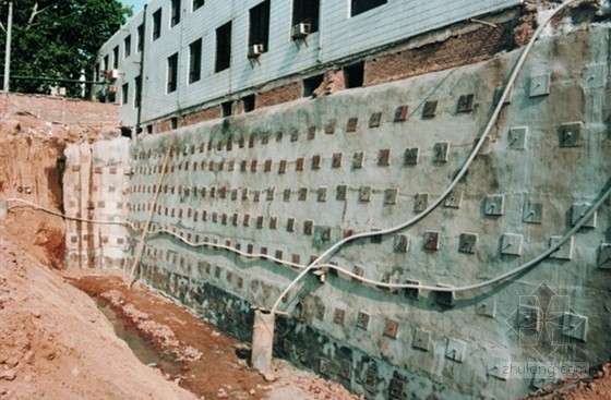

3、土钉墙:适用条件:用于基坑侧壁安全等级二、三级的非软土场地;基坑深度不宜大于12m;当地下水位高于基坑底面时,应采取降水或截水措施。
