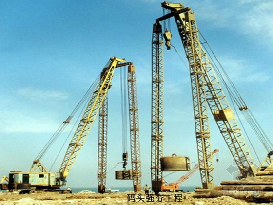

强夯法设备简单,适用范围广泛,可用于填土、失陷性黄土、粘土、砂砾、碎石等各种土质。对于淤泥质软土的试验性施工证明,只要控制好施工参数,也是可行的。此法不仅用于房建工程,也适合桥涵、道路、港口码头和大型设备基础等工程,而且具有速度快、效果显著和节省投资等优点,是一种比较理想的地基处理方式。

强夯法处理地基是六十年代末由法国Menard技术公司首先创造的。这种方法是将很重的锤(一般为100-400kN)从高处自由落下落(落距一般为6-40m)给地基以冲击力和振动,从而提高土的强度并降低土的压缩性,改善土的振动液化条件和消除湿陷性黄土的湿陷性等作用。同时,夯击能还可以提高土层的均匀程度,减少将来可能出现的差异沉降。强夯法开始时仅用于加固砂土和碎石,经过几十年的发展,它以适用从砾石到粘性土的各种地基土,这主要是由于施工方法的改进和排水条件的改善。
