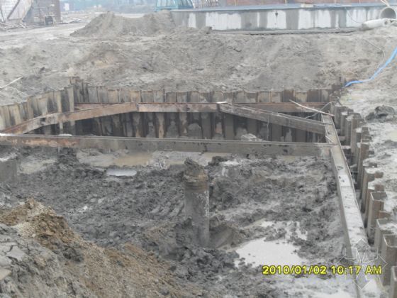

3、型钢桩横挡板支撑:适于地下水位较低、深度不很大的一般黏性或砂土层中使用;

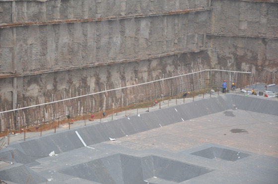

1、排桩或地下连续墙:适用条件:基坑侧壁安全等级一、二、三级;悬臂式结构在软土场地中不宜大于5m;当地下水位高于基坑底面时,宜采用降水、排桩加截水帷幕或地下连续墙。
2、水泥土墙:适用条件:基坑侧壁安全等级二、三级;水泥土桩施工范围内地基承载力不宜大于15KPa;基坑深夜不宜大于6m。
3、土钉墙:适用条件:用于基坑侧壁安全等级二、三级的非软土场地;基坑深度不宜大于12m;当地下水位高于基坑底面时,应采取降水或截水措施。
4、逆作拱墙:适用条件:基坑侧壁安全等级宜为三级;淤泥或淤泥质土场地不宜采用;拱墙轴线的矢跨比不宜小于1/8;基坑深度不宜大于12m;地下水位高于基坑底面时,应采取降水或截水措施。
土钉墙施工管理要求:
1. 应按设计要求开挖工作面,修整边坡,埋设喷射混凝土厚度控制标志;
2. 喷射第一层混凝土;
3. 钻孔安设土钉、注浆,安设连接件;
4. 绑扎钢筋网,喷射第二层混凝土;
5. 设置坡顶、坡面和坡脚的排水系统。
土钉施工工艺:
土钉施工工艺包括基坑降水、开挖修坡、初喷混凝土、成孔、土钉制作、土钉推送、注浆、编制钢筋网、终喷混凝土等工序。
基坑降水是指场外排水作好排水沟,现场做好地坪硬化工作,处理好地表水的排放工作。场内可设置集水坑,打通承台之间的水路,便于雨天施工。
开挖修坡包括:按设计要求,分层分段开挖修坡。每段开挖时,开挖深度必须符合设计要求,每层深度为1.0m,严禁超挖;开挖顺序通常是先开挖基坑周边,后开挖基坑中央;采用挖掘机挖土时,留下距基坑设计边线一定厚度的土层,利用人工开挖并修坡。坡角大小和坡面平整度应符合设计要求;基坑一次开挖长度,应视边坡允许变形范围、自稳时间和施工流程相互衔接情况而定
地质条件好,含水量少,施工速度快,长度稍可大些,反之要小些。本工程控制在15m以内。

基础拟采用机械放坡开挖,人工配合清底的方式进行。开挖过程中如遇岩石时,采取浅眼爆破,但在基底以上30cm时,不得爆破,采用人工开挖
基坑边坡的坡度视地质情况而定,一般采用1:0.5-1:1,基底挖至接近设计标高时,保留0.3m厚的一层,待灌注混凝土前由人工开挖至设计标高,迅速检验,随即进行基础施工。如果施工便道需经过基顶时,坑顶与便道之间设置1m宽的护道。并在基坑顶面设置截水沟防止地面水流入基坑。 放坡开挖时,开挖前首先根据平面点及高程点,计算并放出开挖边线。钢板桩或开挖线准备完成后,展开开挖,开挖采用机械开挖,首先用挖掘机清除表面松土,然后根据现场情况并据岩层情况在桩间进行浅眼爆破至扩大基础底标高以上0.3m位置,剩余部分人工配合风镐开挖至设计标高以下5cm处,砂浆封底(如果基底岩层较好时,人工挖至承台底标高即可,可不再作5cm的封底,)。基坑开挖面积放坡开挖时每边留出大约80cm的工作面,钢板桩挡护内开挖时,顺钢板桩下挖即可,开挖完成后根据现场渗水情况在基底四周设置排水沟和集水井。开挖后,对基坑四周的危石进行处理,必要时进行挂网锚喷处理。
