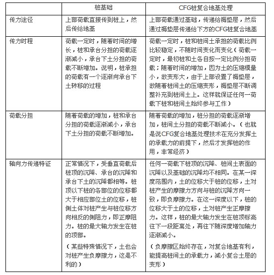

3)CFG桩不是桩基础,仍然是地基,它的上方还有褥垫层、垫层、基础;它和桩基础有本质的不同。
桩基础是一种基础形式,它的上方是承台,然后就是结构的墙、柱;而CFG桩不是。由于构造的不同导致了受力特性也有很大区别。
