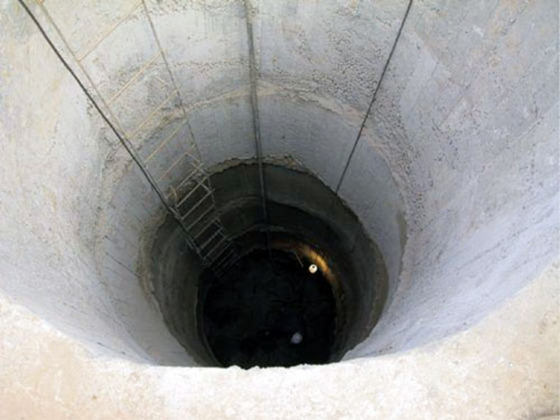

3、孔桩护壁质量控制,采用砼护壁,一般每节高度以60cm,厚度15cm为宜,混凝土等级与桩一致。采用砖护壁,净距不小于设计桩径。

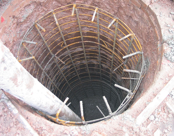

2、钢筋笼制安质量控制:
(1)钢筋进场要验收,要有质保单,并要求作力学性能试验和焊接试验,有条件的监理单位应作平行试验,合格后才能启用。
(2)焊条要有质保单,型号要与钢筋的性能相适应。
(3)钢筋笼制作严格按设计加工,主筋位置用钢筋定位支架控制等分距离。
(4)钢筋保护层用水泥砂浆块制作,每1.5-2m一组,每组3个,圆周上相距120°,每组之间呈梅花形布置。
(5)坚持按配合比投料,坍落度损失大于5cm/h时,要调整配比。
(6)砼拌合料质量控制,每盘砼的拌和时间不得少于90秒,开始搅拌时必须做一次坍落度检测,调整好流动性,且具有较好的粘聚性,灌注时作坍落度损失的观察,以指导砼配合比的调整,拌好的砼应立即使用,有离析现象严禁灌入桩孔。
(7)砼浇灌质量控制:混凝土导管离孔底距离不大于0.5m;砼坍落度不宜过大,以5-8cm为宜,每50cm为一层及时振捣,砼灌注要保持连续。
