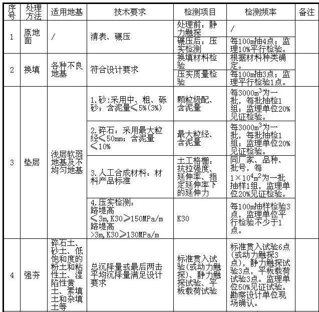

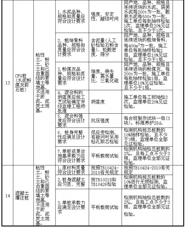

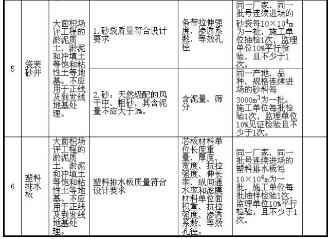

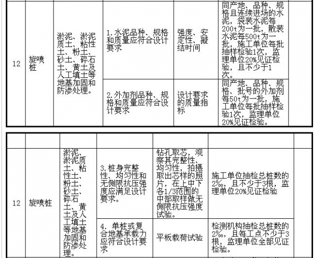

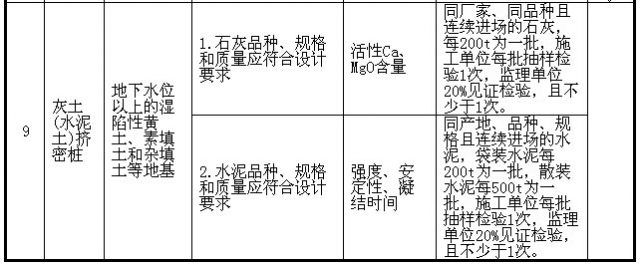

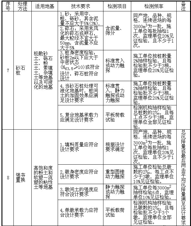

在施工中地基处理是必不可少的一个环节,不同的地基也有不同的处理方法,选取方法要视情况而定。下面的表格中共有14种地基处理的方法:
