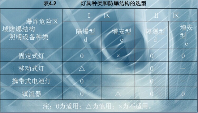

(5)防爆灯具安装应符合下列规定:
①灯具的防爆标志、外壳防护等级和温度组别与爆炸危险环境相适配。当设计无要求时,灯具种类和防爆结构的选型应符合表4.2的规定;
