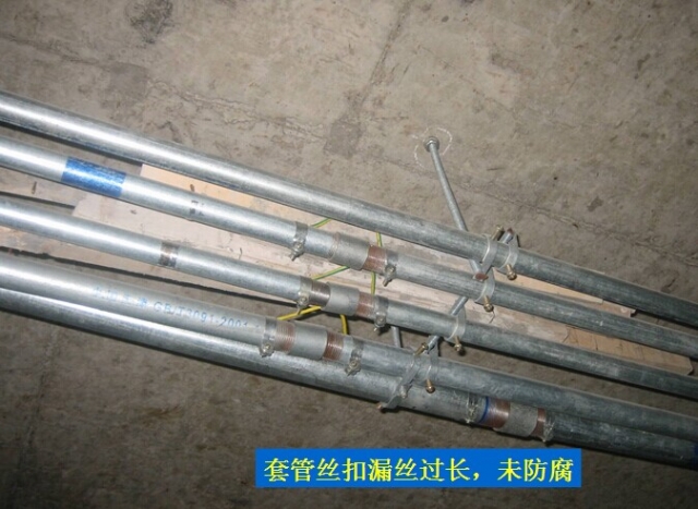

①薄壁钢管当采用螺纹连接时,管端螺纹长度应等于或接近于管接头长度1/2,其管螺纹处不应有明显锥度,连接处管螺纹光洁无缺损、紧密、牢固无松动,外露丝扣宜为2~3扣。

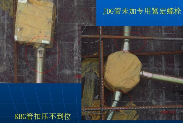

②套接扣压式薄壁钢管应采用专用工具压接连接。套接扣压式薄壁钢管当管径为Φ25及以下时,每端扣压点不应少于2处;当管径为Φ32及以上时,每端扣压点不应少于3处。
③套接紧定式钢导管,连接套管的长度应在管外径2~3.5倍的范围内,当管径为Ф32mm以下时,连接套管每端的紧定螺钉不应少于1个,当管径为Ф32mm及以上时,连接套管每端的紧定螺钉不应少于2个,紧定螺钉应处可视处,连接处应涂电力复合酯或导电性防锈酯。
2)厚壁钢导管
①厚壁钢管的连接应采用螺纹连接或套管焊接连接。埋设于混凝土内的导管内壁应做防腐处理,外壁可不防腐处理。
②采用丝扣连接的,管端螺纹长度应等于或接近于管接头长度1/2,外露丝扣宜为2~3扣。采用套管焊接连接的,钢管对口处应在套管中心,套管长度应为钢管直径的1.5~3倍。焊接后应及时清除焊渣并刷两度防锈(腐)漆进行保护。

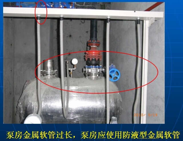

4)柔性导管
刚性导管经柔性导管与电气设备、器具连接,柔性导管的长度在动力工程中不大于0.8m,在照明工程中不大于1.2m。可挠金属导管或其他柔性导管与刚性导管或电气装置、器具间的连接采用专用接头。
