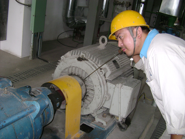

  对于动设备:
  1、采取一看、二听、三触摸等检查手段;
  2、一看:看其运行状况及相关指示仪表的状态显示(压力、温
  度、油位、电流等);
  3、二听:听其运转声音,是否有异常的声响;
  4、三触摸:感觉设备运转的振动情况是否异常,可结合相关的
  测量仪器等(测振仪)。

  轴承巡检主要通过以下三种方法进行。“倾听”、“触摸”和“观察”
  1、倾听
  利用听觉来识别不规则的运转是一种很普通的方法。例如借助电子式听诊器、机械听针来察觉某一零件的不正常噪音常是有经验工作人员使用的方法。轴承若是处于良好的运转状况会发出低的呜呜声,若是发出尖锐的嘶嘶音、吱吱音以及其它不规则的声音,通常表示轴承处于不良的运转状况。
  尖锐的吱吱噪音可能是由于不适当的润滑所造成的,不适当的轴承间隙会造成金属声。轴承外圈轨道上的凹痕会引起振动并造成平顺清脆的声音。若是由于安装时所造成的敲击伤痕也会产生噪音,此噪音会随着轴承转速的高低而不同。若是有间歇性的噪音,则表示滚动件可能受损,此声音是发生在当受损表面被碾压过时。轴承内若有污染物常会引起嘶嘶音。严重的轴承损坏会产生不规则并且巨大的噪音。
