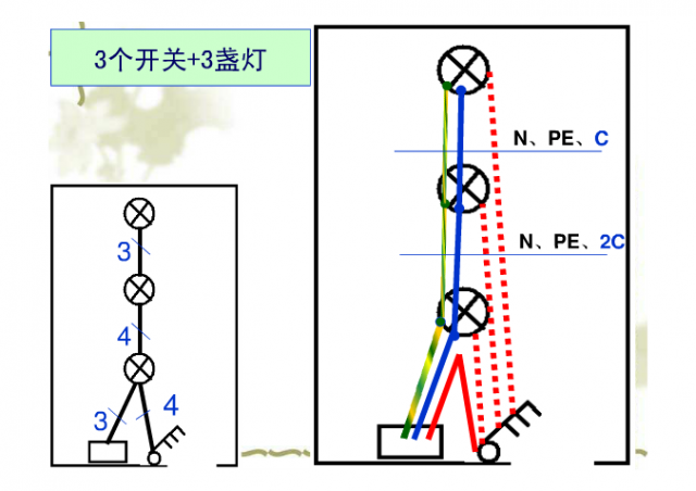

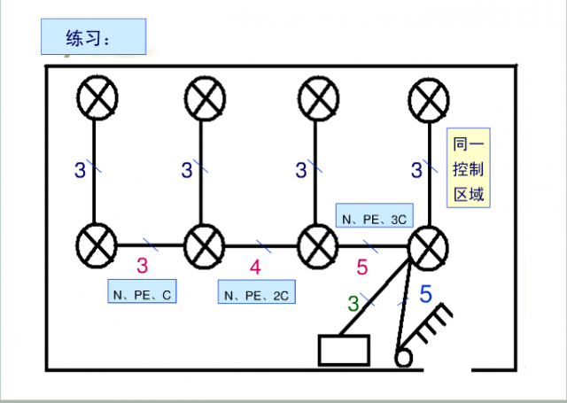

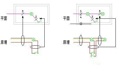

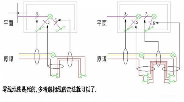

(单联又称一位、一联、单开、单位;单控又称单极;双联、双控等以此类推。)
1、没有口诀,方法简单,从最末梢灯具往电源端看;
2、按照灯具需要,确定1个灯具至少用几根线,如Ctrl、N两根;
3、按回路中(共管)灯具之间工作关系,凡同时开闭的则公用同2根线;
4、凡遇到共管线路中不同时开闭的灯具,每增加1个单独开闭的功能,则增加1根导线;
5、统计共有几个单独开闭的回路,确定控制开关回路数,开关配线为回路数+1共用零线(配电箱断路器则有不同情况)。
设计制图时,在设计意图明显可以理解的前提下,线数也可以不作详细标注,但对于有2种或以上解释时,必须标注(省略标注的设计制图是非常不负责任的)。

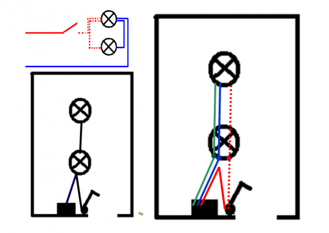

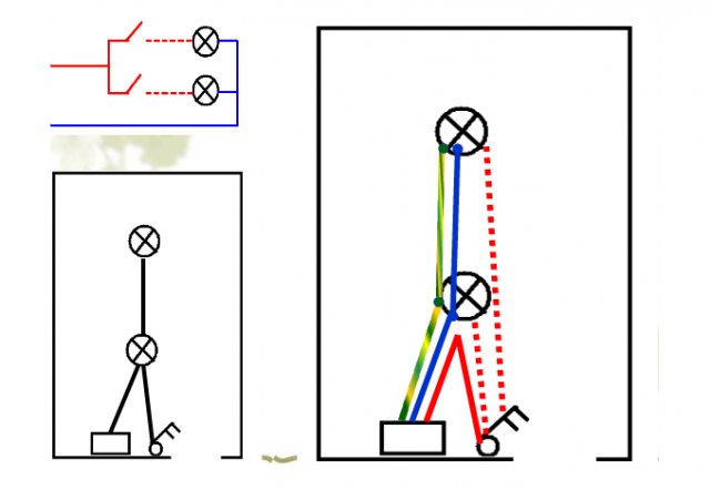

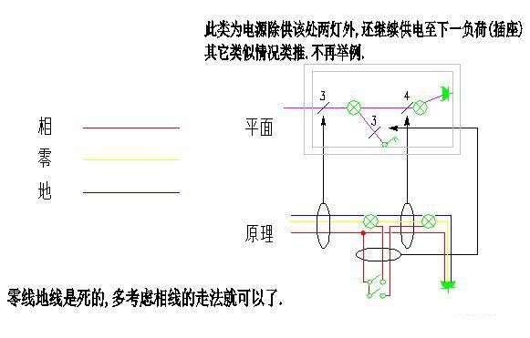

我也是刚学电气设计的,我师傅教我的时候,在纸上画了一个单极开关一个灯一个配电箱,配电箱出来肯定是三根线:火线、零线、PE线,开关控制一盏灯的,所以出来一根控制线,“火线进开关,零线进灯具”,PE线是接外壳的,所以从开关到灯是两根线,从灯到配电箱是三根线(一般不用标)。我觉得这样讲满容易明白的。
简单说明单联单控,从配电箱进开关的为一根火线,出线为一根控制线,相当于火线,控制线接到回路的第一盏灯,地线、零线直接从配电盘拉到回路的第一盏灯.依次类推,凡是进开关的只有火线。
简单举类单联双控开关的接线方法,火线从电盘拉到第一个开关,出线为两根控制线,即工程上所说的来回线,直接拉到第二个开关,从第二个开关出一根控制线接到回路第一盏灯,零线和地线从电盘直接拉到第一盏灯,依次类推。
以前的照明回路为L N两根线,现在一般要L N PE三根线。

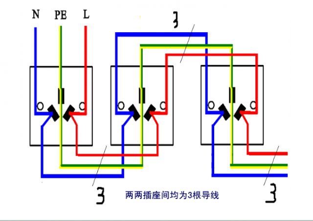

1.配电箱到灯,L N PE三根
2.灯到开关。一根N进线,出线看开关时几联的,几联(单控情况下)就加几,如灯到二联开关,那么灯与开关间就是三根线。也就是一个进线,两个出线共三根。
3.一个开关控制的灯到另一个开关控制的灯,L N PE三根线。
4.同一开关控制的同组灯之间,L N PE三根。
5.同一开关控制的不同组灯之间,L N加上该段线后面灯具的组数。如果下面还连接到其他开关,就再加一个不经过开关的L线。

插座间接线:
