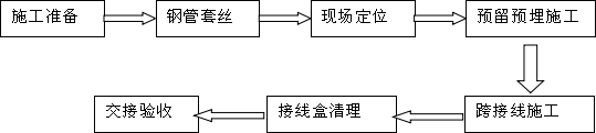

  4.1.电气预留预埋工艺流程
  根据电气专业预留预埋的特点,制定出预留预埋的施工流程图:

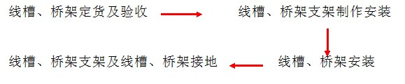

  5.金属线槽安装施工工艺及质量控制
  5.1.线槽、桥架安装工艺流程图如下:
