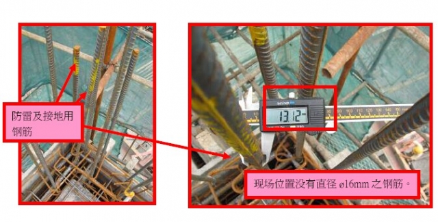

1、图中所示建筑物钢筋混凝土柱子或剪力墙内两根大于Φ16的主钢筋通常焊接作引下线,间距不大于25m,并向上与避雷带相接触。
由于大多数建筑物金属体和预埋件是暗敷在混凝土内,一经施工完就无法补救,因此,建筑电气和防雷装置施工以及监理人员在土建施工过程中主动了解、查对土建施工是否满足有关设计要求,及时纠正错误之处。
如发现结构设计未能满足防雷接地要求你,需做出适当的补偿措施,其措施应由顾问/设计院复核。

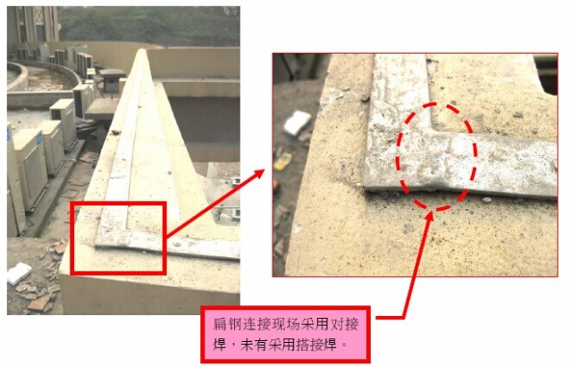

2、接地体(线)的焊接应采用搭接焊,其搭接长度必须符合以下规定:
(1)扁钢为其宽度的2倍(且至少3个棱边焊接);
(2)圆钢为其直径的6倍;
3、避雷针(线、带、网)的接地除应符合以上规定外,还应遵守以下规定:
(1)扁钢安装时,注意焊接物料的选用、搭接长度要求及时防腐处理等事项,安装应符合设计及规范要求;
(2)扁钢安装应平正顺直,固定点支持件间距均匀、固定、可靠。
