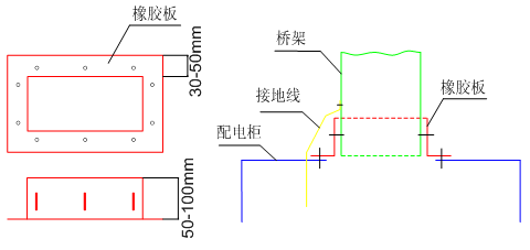

  配电柜安装完成后,安装柜上方的的桥架。配电柜进出电缆开孔位置由供货方按尺寸预留。电缆敷设完成后封闭。桥架与柜内接地母排用专用接地线可靠接地。桥架与配电箱(柜)连接处采用橡胶板连接,以保护导线和电缆,桥架与配电柜连接见图。
