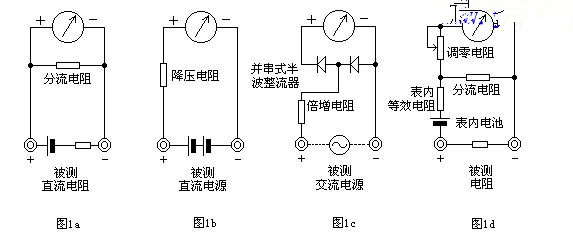

  万用表的基本原理是利用一只灵敏的磁电式直流电流表(微安表)做表头。当微小电流通过表头,就会有电流指示。但表头不能通过大电流,所以,必须在表头上并联与串联一些电阻进行分流或降压,从而测出电路中的电流、电压和电阻。下面分别介绍。
  ·测直流电流原理
  如图1a所示,在表头上并联一个适当的电阻(叫分流电阻)进行分流,就可以扩展电流量程。改变分流电阻的阻值,就能改变电流测量范围。
  ·测直流电压原理
  如图1b所示,在表头上串联一个适当的电阻(叫倍增电阻)进行降压,就可以扩展电压量程。改变倍增电阻的阻值,就能改变电压的测量范围。
  ·测交流电压原理
  如图1c所示,因为表头是直流表,所以测量交流时,需加装一个并、串式半波整流电路,将交流进行整流变成直流后再通过表头,这样就可以根据直流电的大小来测量交流电压。扩展交流电压量程的方法与直流电压量程相似。
  ·测电阻原理
  如图1d所示,在表头上并联和串联适当的电阻,同时串接一节电池,使电流通过被测电阻,根据电流的大小,就可测量出电阻值。改变分流电阻的阻值,就能改变电阻的量程。

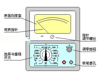

  万用表的使用
  万用表(以105型为例)的表盘如右图所示。通过转换开关的旋钮来改变测量项目和测量量程。机械调零旋钮用来保持指针在静止处在左零位。“Ω”调零旋钮是用来测量电阻时使指针对准右零位,以保证测量数值准确。
  万用表的测量范围如下:
  ·直流电压:分5档—0-6V;0-30V;0-150V;0-300V;0-600V。
  ·交流电压:分5档—0-6V;0-30V;0-150V;0-300V;0-600V
  ·直流电流:分3档—0-3mA;0-30mA;0-300mA。
  ·电阻:分5档—R*1;R*10;R*100;R*1K;R*10K

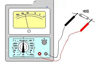

  测量电阻:--先将表棒搭在一起短路,使指针向右偏转转,随即调整“Ω”调零旋钮,使指针恰好指到0。然后将两根表棒分别接触被测电阻(或电路)两端,读出指针在欧姆刻度线(第一条线)上的读数,再乘以该档标的数字,就是所测电阻的阻值。例如用R*100挡测量电阻,指针指在80,则所测得的电阻值为80*100=8K。由于“Ω”刻度线左部读数较密,难于看准,所以测量时应选择适当的欧姆档。使指针在刻度线的中部或右部,这样读数比较清楚准确。每次换档,都应重新将两根表棒短接,重新调整指针到零位,才能测准。

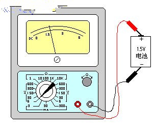

  测量直流电压:--首先估计一下被测电压的大小,然后将转换开关拨至适当的V量程,将正表棒接被测电压“+”端,负表棒接被测量电压“-”端。然后根据该挡量程数字与标直流符号“DC-”刻度线(第二条线)上的指针所指数字,来读出被测电压的大小。如用V300伏档测量,可以直接读0-300的指示数值。如用V30伏档测量,只须将刻度线上300这个数字去掉一个“0”,看成是30,再依次把200、100等数字看成是20、10既可直接读出指针指示数值。例如用V6伏档测量直流电压,指针指在15,则所测得电压为1.5伏。
