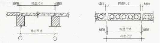

1、标志尺寸标志尺寸应符合模数数列的规定,用以标注建筑定位轴线、定位线之间的距离(如开间或柱距、进深或跨度、层高等),以及建筑构配件、建筑组合件、建筑制品、设备等界限之间的尺寸。1、 构造尺寸构造尺寸是指建筑构配件、建筑组合件、建筑制品等的设计尺寸。一般情况下标志尺寸和扣除预留缝隙即为构造尺寸,如图1—3所示。图1—3 标志尺寸和构造尺寸的关系3、实际尺寸实际尺寸是指建筑构配件、建筑组合件、建筑制品等生产制造后的尺寸。实际尺寸与构造尺寸间的差数应符合建筑公差的规定。
