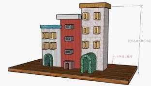

(一)外墙涂料
外墙涂料的主要功能是装饰和保护建筑物的外墙面,延长建筑物的寿命。
1、聚氨酯系外墙涂料
聚氨酯系外墙涂料是以聚氨酯树脂或聚氨酯与其它树脂复合物为主要成膜物质,加入填料、助剂组成的优质外墙涂料。
聚氨酯系外墙涂料弹性高、装饰性好,可以承受严重拉伸而不破坏,装饰效果可达10年。适用于混凝土或水泥砂浆外墙的装饰,如高级住宅、宾馆等建筑物的外墙面。
2、彩砂涂料
彩砂涂料是以丙烯酸共聚乳液为胶粘剂,高温彩色陶瓷粒或以天然带色的石屑作为集料,加入添加剂等多种助剂配置而成。具有快干、耐强光、不退色、耐污染性好等优点,耐久性为10年以上。
彩砂涂料主要用于各种板材及水泥砂浆摸面的外墙面装饰。
3、丙烯酸系外墙涂料
丙烯酸系外墙涂料是以改性丙烯酸共聚物为成膜物质,掺入紫外光吸收剂、填料、有机溶剂、助剂等,经研磨而制成的溶剂型外墙涂料。具有保持原色,装饰效果好,使用寿命长,是目前外墙涂料中较为常用的涂料之一。
4、无机涂料
外墙所用的无机涂料是以硅酸钾或硅溶胶为主要胶结剂,加入填料、颜料及其它助剂等,经混合、搅拌、研磨制成的。具有成膜温度低,耐老化,抗紫外线辐射,施工方便等优点。
无机涂料常用于工业与民用建筑物的外墙和内墙饰面材料。

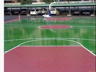

(一) 地面涂料
地面涂料的主要功能是装饰与保护室内地面,如下图所示。
1、对地面涂料的要求
a)耐碱性良好。因为地面涂料主要是涂刷在水泥砂浆基层上,而基层往往带碱性,因而所要求使用的涂料具有优良的耐碱性能。
b)耐水性良好。
c)耐磨性良好。
d)抗冲击性良好。地面容易受到重物的撞击,要求地面涂层受到重物冲击以后,不易开裂或脱落。
e)与水泥砂浆有好的黏结性。
f)涂刷施工方便,重涂容易。为了保持室内地面的装饰性,地面涂层磨损或受机械力局部被破坏后,需要进行重涂。
2、常用地面涂料种类
a)用于木质地面 如:聚氨酯漆、酚醛树脂地板漆和钙酯地板漆。
b)用于地面装饰,形成无缝涂布地面等 如:过氯乙烯地面涂料、聚氨酯地面涂料和环氧树脂厚质地面涂料等。
