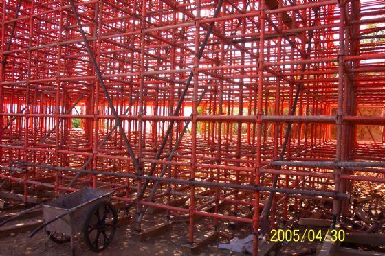

满堂脚手架:指室内天棚的安装和装饰及安装工作面等而搭设的一种棋盘井格式脚手架。-主要用于单层厂房、展览大厅、体育馆等层高、开间较大的建筑顶部的装饰施工。由立杆、横杆、斜撑、 剪刀撑等组成. 。满堂脚手架种类:有两种,一种主要用于人员操作用的平台。一种主要用于承受荷载支撑架。承受荷载支撑架必须进行验算。-满堂红基础:又叫 满堂独立基础是指在独立基础的下面是个”整浇层”不同与以往的单个基础开挖.多用于地质情况较差,建筑占地面积较小的工程。
图解脚手架
满堂脚手架适用范围:满堂脚手架多用于超过3.6米层高的天棚粉刷和吊顶。- 满膛脚手架一般是在锅炉水冷壁向火面拚缝焊接和水压试验检查时采用,到喷燃器切圆找正时,只要保留火焰中心以下部分就可以了。- 满膛脚手架并不局限于在锅炉水冷壁向火面拚缝焊接和水压试验检查时采用,桥梁现浇等用得较多。
满堂脚手架作用:满堂脚手架主要还是起承重、加固作用的,比如支撑大的梁板、钢结构,支撑加固大的板墙结构,吊装中用来承重等。它不同于一般脚手架,比如砌筑、装修用脚手架,又叫“满堂红脚手架”。
满堂脚手架,顾名思义,就是满房间搭设脚手架。一般用承重用脚手架。根据荷载、高度的不同,脚手架立杆的间距也不同,一般600~1200之间。 满堂脚手架所使用材料和搭设方法同一般脚手架。

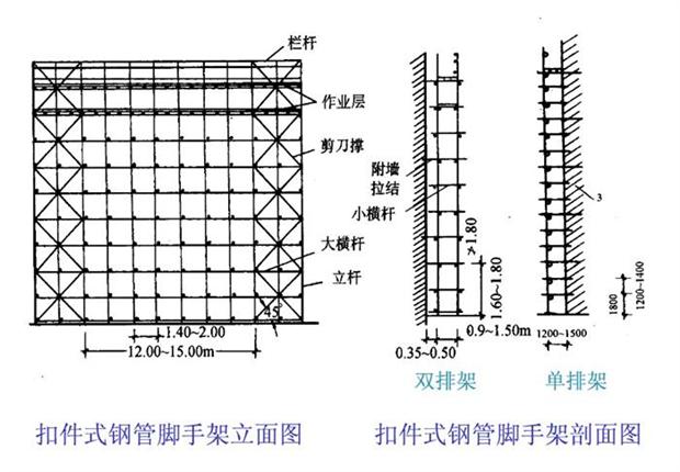

⒈立杆:纵横向立杆间距≯2m,步距≯1.8m地面应整平夯实,立杆埋入地上30~50cm,不能埋地时,立杆下应垫枕木并加设扫地杆。
⒉横杆:纵横向水平拉杆步距≯1.8m,操作层大横杆间距≯40cm。

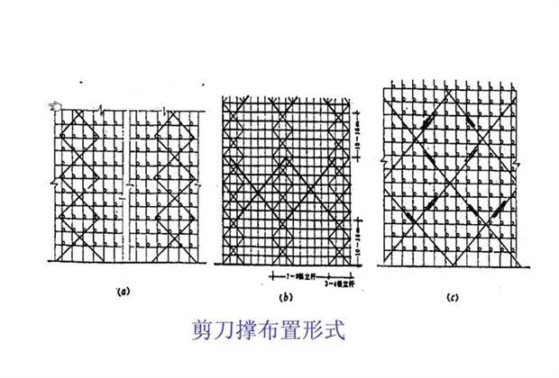

⒊剪刀撑:四角应设抱角斜撑,四边设剪刀撑,中间每隔四排立杆沿纵向设一道剪刀撑,斜撑和剪刀撑均应由下而上连续设置。-
⒋架板铺设:架高在4m以内,架板间隙≯20cm,架高大于4m,架板必须满铺。
⒌辅助设施:上料通道四周应设1m高的防护栏杆,上下架应设斜道或扶梯,不准攀登脚手架杆上下。
⒍施工荷载:一般不超过100kg/m2 ,如需承受较大荷载应采取加固措施。
