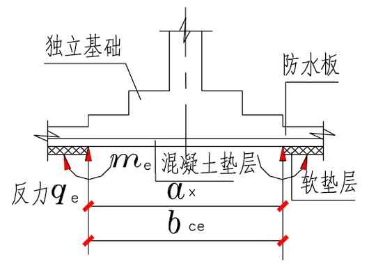

设计院遇到一个项目需要对独立基础加防水板的基础进行设计,看了一些相关资料,中国建筑设计研究院副总工朱炳寅老师的这两篇文章对这个问题探讨比较深入。
1、《对独基加防水板基础的设计》,建筑结构·技术通讯,2007年7月;
2、《独立柱基加防水板基础设计方法的分析》,建筑结构,2001年11月;
文章1是一个计算方法的介绍了,主要介绍了独基加防水板基础的传力特点和荷载计算原则,然后详细介绍了单独计算独立基础和防水板的方法。其中,文章提出防水板的计算应采用程序按复杂楼板计算,或按无梁楼盖用经验系数法确定。而独立基础的计算则要分为两种情况,当qw≤qs+qa时(qw为地下水浮力,qs和qa分别为防水板自重及其上的建筑做法重量),直接按地基规范计算,这主要用于地基承载力的控制。当qw≥qs+qa时,独基的内力由防水板支撑反力和基底反力两部分组成,分别计算叠加即可。最后给出了一些设计建议,要考虑防水板对独基的影响,设置软垫层后要对基础埋深做修正!
文章2就是一份完整的论文了,力学阐述更深入一些,算法分析也翔实。文章首先介绍了筏板基础弹性地基梁板分析的刚度方程,指出了防水板的存在对受力特性的影响。然后阐述弹性地基梁板分析程序计算的步骤,和简化计算法。通过算例分析和对比,指出现行规范算得的基础弯矩较小,误差很大;而考虑防水板作用的简化计算误差小,具有一定的合理性。文章建议应尽量采用弹性地基梁板分析程序计算,不宜采用现行的简化算法。文章还提出了改良的简化算法,即独基的计算宽度应考虑防水板的影响而有所增大,这可作为补充验算。
