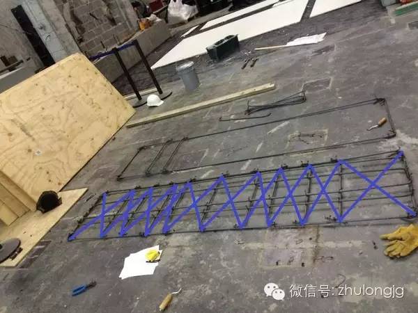

前几天我们实验室一位同学的室友来帮我们扎钢筋,她是学心理学的,扎钢筋的时候她就问我,「既然说三角形最稳固,为什么我们的建筑里很少看到三角形呢?」
「你看我们正在扎的钢筋笼子,看上去是一个一个的矩形,对吧?」
「对啊对啊。」

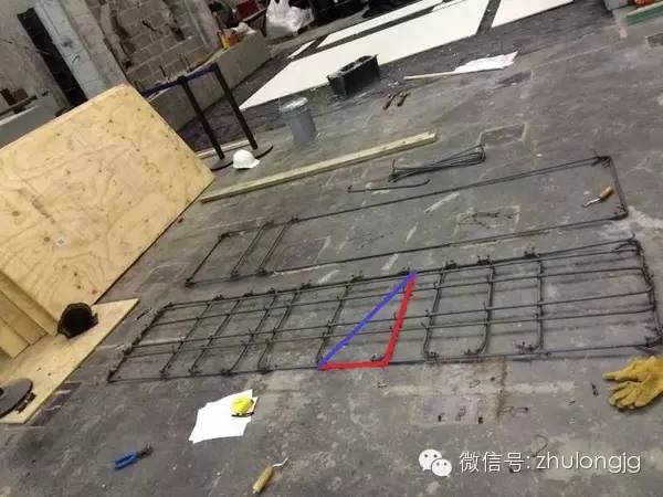

「你看这两条边是不是直角三角形的两个直角边?」
「是啊。那这个三角形的斜边在哪里呢?」
「我们说这是钢筋混凝土结构,现在我们有了钢筋了,混凝土在哪里呢?」
「好像是扎完钢筋笼,再浇筑混凝土,把钢筋浇筑在混凝土里面?」
「没错,所以里面的混凝土凝固之后就是这个斜边。」
「每一个矩形都是吗?」
「是的。看上去我们是在扎一个一个的矩形,其实等混凝土凝固之后,这都是一个一个的三角形。」

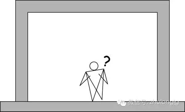

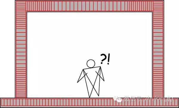

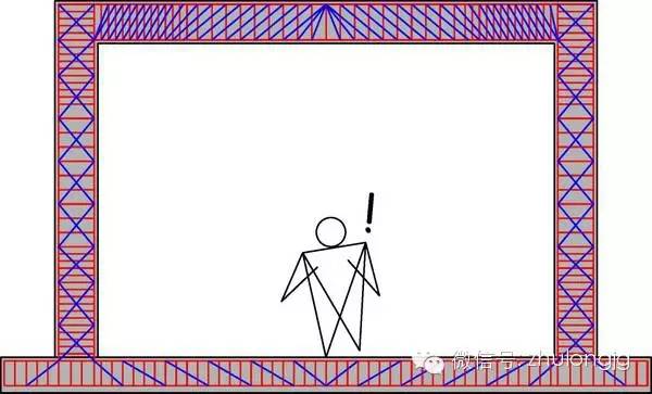

也许在您看来,房子是这样的,四四方方,没有任何三角形。
后来您偶然知道,原来里面是有钢筋的。不过还是没有三角形啊?
可是在我这样的结构工程师眼里,房子其实是这样的。
密密麻麻的全是三角形。

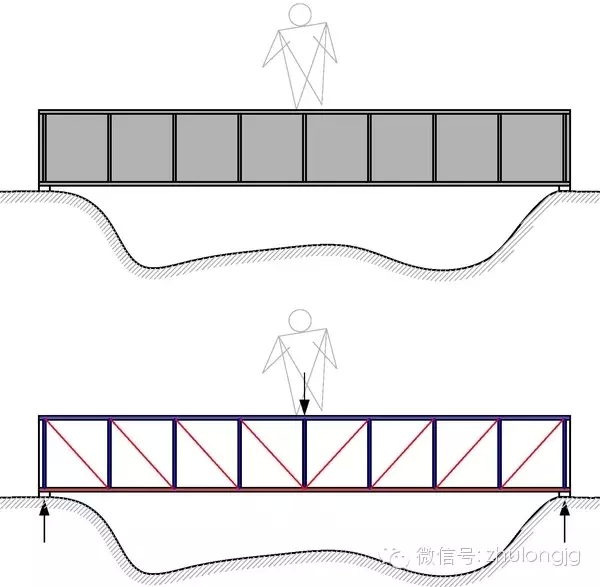

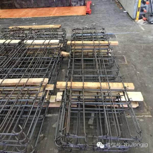

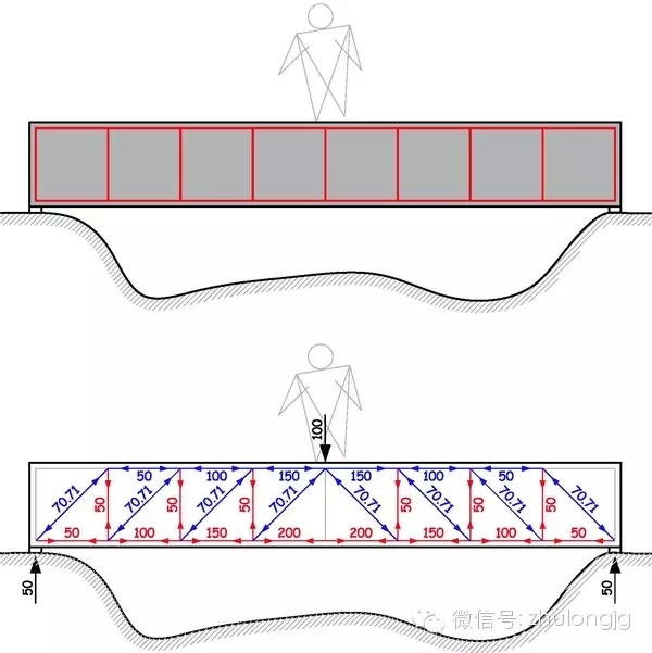

一根混凝土梁,纵筋和箍筋组成矩形网格;上面站一个人,这个人的重量到底是怎么传递到两端的支座的呢?
混凝土梁本身就是拉压杆组成的桁架模型。假设站在上面的人的重量是100,那梁底部的纵向钢筋需要多少呢?需要至少能承受200的拉力。箍筋需要多少呢?需要至少能承受50的拉力。混凝土的厚度和强度需要多少呢?中间顶部的混凝土需要承受150的压力,斜45度方向的混凝土需要承受70.71的压力。
不仅仅是钢筋混凝土梁,钢结构的梁也同样如此。

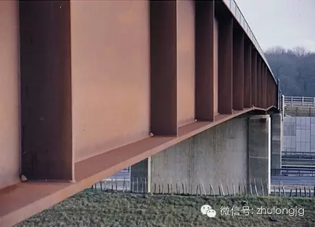

大跨度的钢结构梁通常要带有竖向加劲肋,这些竖向加劲肋和上下翼缘组成了腹板的矩形网格。
如果梁是钢结构的,同样也是三角形组成的桁架模型。在钢结构梁的抗剪计算中,如果竖向加劲肋的间距不是太大,完全可以考虑对角线方向的 TFA (Tension field action)对抗剪承载力的贡献。

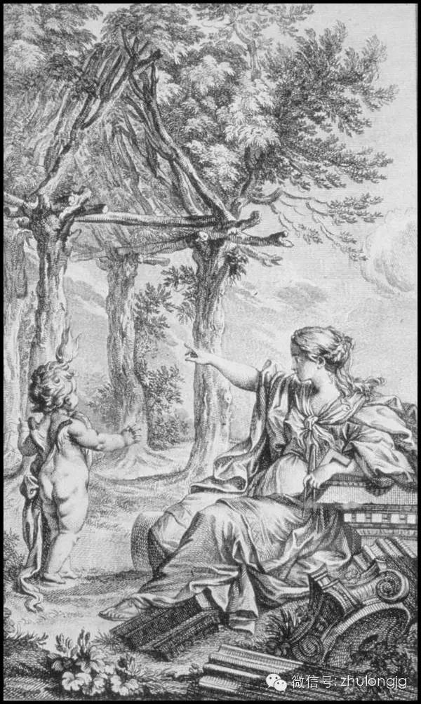

Marc-Antoine Laugier在他讨论建筑理论的论文《Essai sur l'architecture》中,用法国画家Charles Eisen所绘制的Primitive Hut这张插画来定义建筑,所有的建筑都源自三种最原始的元素,柱子(column)、檐部(entablature)和山墙(pediment)。这幅插画被后人所诠释为,一个女人(有可能是拟人化的建筑本体)告诉小孩儿(有可能是建筑师),这个小木屋才是建筑的本质。
The little rustic cabin that I have just described, is the model upon which all the magnificences of architecture have been imagined.
Laugier认为人们对建筑最原始的要求仅仅是为了遮风避雨而已,所以柱子能够产生空间,让人住进去而不至于被埋在里面,而上端的木条则起到支撑、遮蔽和使雨水滑下来的作用。三角形的稳定性产生了山墙,这这也是为什么很多古典建筑的上端都是三角结构的。在当时的语境看,Laugier的论述是反巴洛克的,而随后也影响了新古典主义。

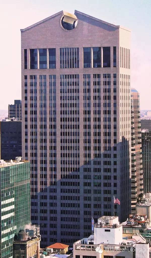

山墙的消失,主要由于现代主义建筑的影响,柯布提出的五原则其中的roof garden使得人们开始重新思考屋顶与城市环境的关系。这也是为什么会有部分倒金字塔形的建筑会出现,因为它提供了大量的屋顶平台,如UC San Diego的Geisel图书馆(也是《盗梦空间》里的原形)。虽然后现代主义的作品中,山墙又卷土重来,如文丘里的母亲之宅和Philip Johnson的The Sony Building(formerly AT&T building),但仅作为二维上对frontality的重新强调。
The Sony Building

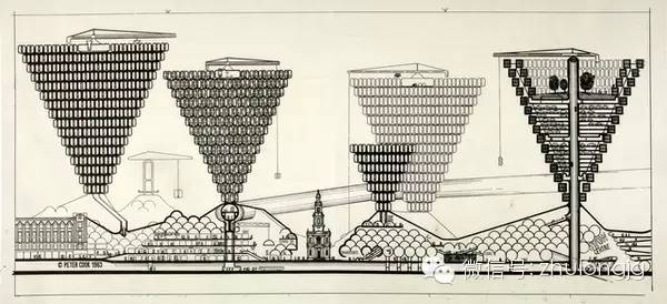

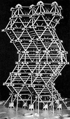

“三角形作为一种稳定结构”这个观念其实在建筑学上有一定影响,如路易康后期在对塔楼和城市关系的思考中,不仅受到日本新陈代谢运动的影响,还从三角形中寻求结构原形,以及Archigram对plug-in city的结构原形的思考。在此,金字塔的嵌套(提高容积率)和结构的稳定性成为了新陈代谢学派下城市建筑学中最优的形态。
Louis Kahn and Anne Tyng, City Tower (Philadelphia: 1956-57)
The Plug-In City / Peter Cook, Archigram

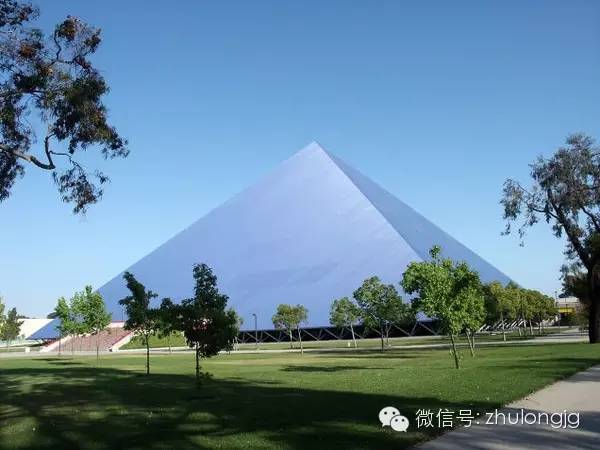

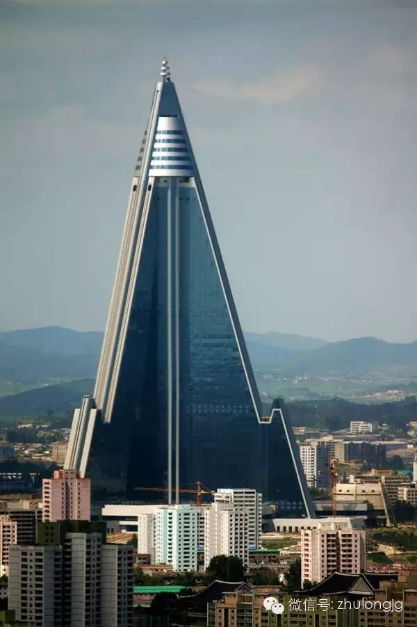

不过金字塔/倒金字塔形的建筑也不是没有,现在大多作为娱乐作用。我认为之所以存在的绝大多数金字塔建筑的功能是剧院或宗教,主要是因为内部空间的仪式性。
Walter Pryamid (formerly Long Beach Pyramid), Long Beach, California
或是拉高的,具有象征性意义的摩天楼。
