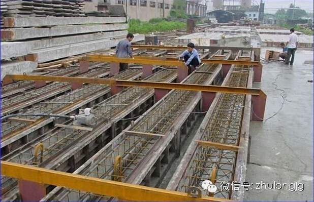

预制桩是在工厂或施工现场制成的各种形式的桩,用沉桩设备将桩打入、压入或振入土中,或有的用高压水冲沉入土中。根据沉入土中的方法,可分打入桩(锤击沉桩)、水冲沉桩、振动沉桩和静力压桩等;

预制桩包括混凝土预制桩、钢桩两种。混凝土预制桩常用的有钢筋混凝土实心方桩、预应力混凝土空心管桩。钢桩有钢管桩、H型钢桩、其他异性钢桩。
钢筋混凝土预制桩施工前,应根据施工图设计要求、桩的类型、成孔过程对土的挤压情况、地质探测和试桩等资料,制定施工方案。其主要内容包括:确定施工方法,选择打桩机械,确定打桩顺序,桩的预制、运输,以及沉桩过程中的技术和安全措施。

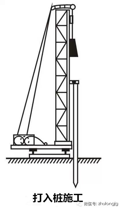

(一)锤击沉桩的施工方法(打入法)
锤击沉桩的施工方法是利用桩锤落到桩顶上的冲击力来克服土对桩的阻力,使桩沉到预定的深度或达到持力层的一种打桩施工方法。锤击沉桩是混凝土预制桩常用的沉桩方法,它施工速度快,机械化程度高,适用范围广,但施工时有冲撞噪声和对地表层有振动,在城区和夜间施工有所限制。
打桩机械
打桩机具主要包括桩锤、桩架和动力装置三个部分。
桩锤是对桩施加冲击力,将桩打入土中的机具;施工中常见的桩锤有落锤、蒸汽锤(单动汽锤、双动汽锤)、柴油汽锤和液压锤(振动锤)。
桩架是支持桩身和桩锤,在打桩过程中引导桩的方向及维持桩的稳定,并保证桩锤沿着所要求方向冲击的设备。 一般由底盘、导向杆、起吊设备、撑杆等组成。 根据桩的长度、桩锤的高度及施工条件等选择桩架和确定桩架高度。桩架高度=桩长+桩锤高度+滑轮组高。桩架用钢材制作,按移动方式有轮胎式、履带式、轨道式等。
动力装置包括驱动桩锤及卷扬机用的动力设备。根据所选桩锤而定的。当采用空气锤时,应配备空气压缩机;当选用 蒸汽锤时,则要配备蒸汽锅炉和绞盘。

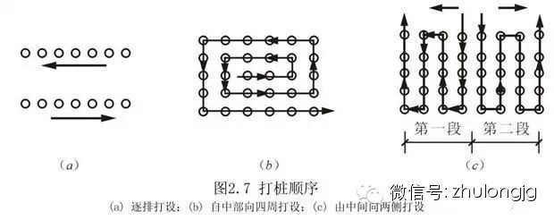

B.打桩顺序
根据桩的密集程度,打桩顺序一般分为逐段打设、自中部向四周打设和由中间向两侧打设三种。
当桩的中心距不大于4倍桩的直径或边长时,应由中间向两侧对称施打,或由中间向四周施打。
当桩的中心距大于4倍桩的边长或直径时,可采用上述两种打法,或逐排单向打设。
根据基础的设计标高和桩的规格,宜按先深后浅、先大后小、先长后短的顺序进行打桩。

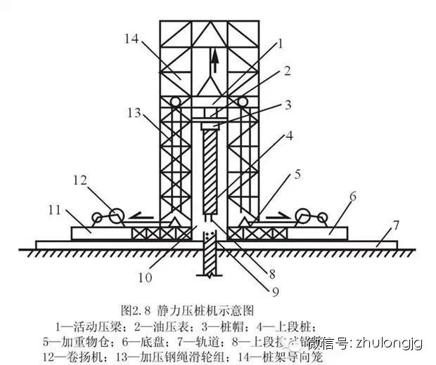

(二)静力压桩的施工方法
静力压桩是在均匀软弱土中利用压桩架(型钢制作)的自重和配重,由钢丝绳、滑轮和压梁,将整个桩机的重力(800~1500kN)反压在桩顶上,以克服桩身下沉时与土的摩擦力,迫使预制桩下沉,将桩逐节压入土中的一种沉桩方法。这种沉桩方法无振动、无噪音、对周围环境影响小,适合在城市中施工。 压桩施工一般采取分节压入、逐段接长的施工方法。
接桩的方法目前有三种:焊接法、法兰螺栓连接法、硫磺浆锚法。
压桩与打桩相比:由于避免了锤击应力,桩的混凝土强度及其配筋只要满足吊装弯矩和使用期受力要求就可以,因而桩的断面和配筋可以减小;压桩引起的挤土也小的多,因此压桩是软土地区一种较好的沉桩方法。

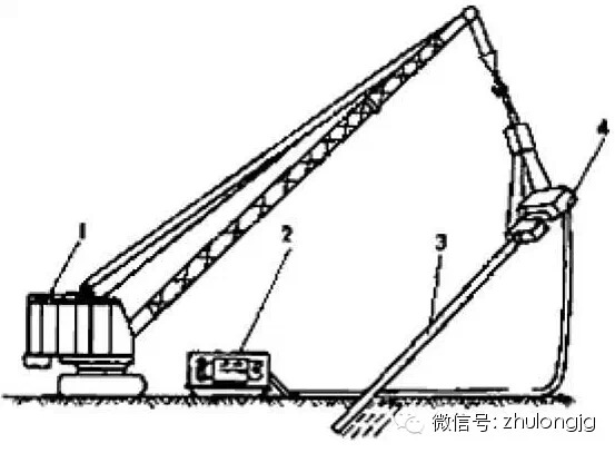

(三)振动沉桩的施工方法
工作原理:其主要装置为振动器,利用振动器所产生的激振力,使桩身产生高频振动。这时桩在其自重或很小的附加压力作用下沉入土中,或是在较小的提升力作用下而拔出土。

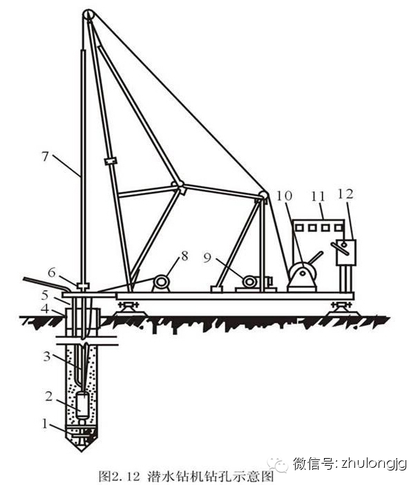

(二)泥浆护壁成孔灌注桩
泥浆护壁成孔是利用泥浆保护稳定孔壁的机械钻孔方法。它通过循环泥浆将切削碎的泥石渣屑悬浮后排出孔外,适用于有地下水和无地下水的土层。
成孔机械有潜水钻机、冲击钻机、冲抓锥等。
泥浆护壁成孔灌注桩的施工工艺流程:测定桩位、埋设护筒、桩机就位、制备泥浆、机械(潜水钻机、冲击钻机等)成孔、泥浆循环出渣、清孔、安放钢筋骨架、浇筑水下混凝土。
1、埋设护筒和制备泥浆
埋设护筒和制备泥浆钻孔前,在现场放线定位,按桩位挖去桩孔表层土,并埋设护筒。护筒高2m左右,上部设1~2个溢浆孔,是用厚4~8mm钢板制成的圆筒,其内径应大于钻头直径200mm。护筒的作用是固定桩孔位置,保护孔口,防止地面水流入,增加孔内水压力,防止塌孔,成孔时引导钻头的方向。
在钻孔过程中,向孔中注入相对密度为1.1~1.5的泥浆,使桩孔内孔壁土层中的孔隙渗填密实,避免孔内漏水,保持护筒内水压稳定;泥浆相对密度大,加大了孔内的水压力,可以稳固孔壁,防止塌孔;通过循环泥浆可将切削的泥石渣悬浮后排出,起到携砂、排土的作用。
2、成孔
潜水钻机成孔。潜水钻机是一种旋转式钻孔机,其防水电机变速机构和钻头密封在一起,由桩架及钻杆定位后可潜入水、泥浆中钻孔。注入泥浆后通过正循环或反循环排渣法将孔内切削土粒、石渣排至孔外。
