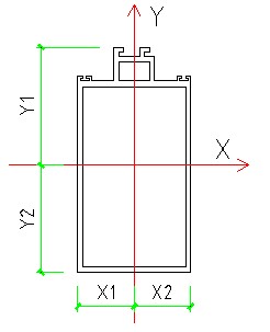

图一如上图一所示:
1、X轴的惯性矩为绕X轴转动,记作Ix;Y轴的惯性矩为绕Y轴转动,记作Iy;
2、受力绕X轴的,其抵抗拒记作Wx,分为“Wx上”和“Wx下”,Wx上=Ix/y1,Wx下=Ix/y2;
3、受力绕X轴的,其抵抗拒记作Wy,分为“Wy左”和“Wy右”,Wy左=Iy/x1,Wy右=Iy/x2。

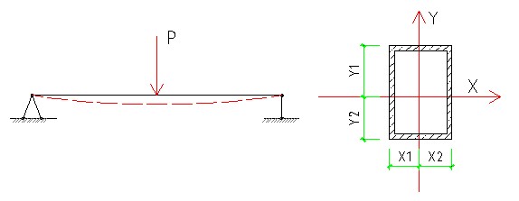

4、实例题:如图二所示,左图为简支梁受力图,右图为简支梁的截面。简支梁受集中力P,梁发生微弯,如果梁发生破坏,则梁下部最早出现裂缝,应该取梁下部作为危险截面验算。(一般是取截面受拉面为危险截面来验算)。
验算公式:Wx下=Ix/y2,应力=弯矩/ Wx下
