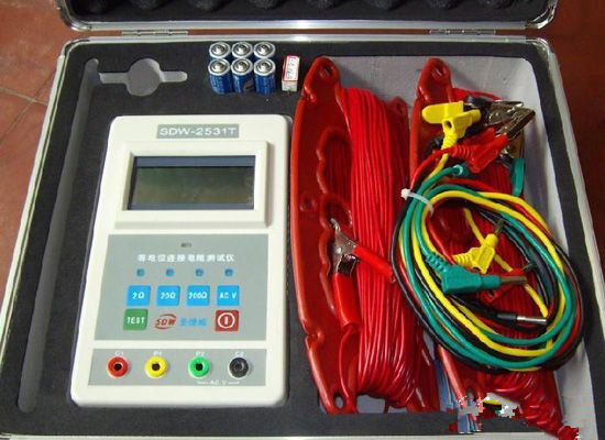

误区四:用其他测量仪代替等电位测试仪
由于目前市面上的等电位测试仪较少,测量工作中经常遇到用接地电阻测量仪、万用表等来代替。
正解:用除了等电位专用测试仪以外的测量仪器都是错误的。绝缘电阻测试仪虽能测试其导通性,但测量低于3Ω的等电位的电阻则不行。万用表的测量电流通常较小,不满足国家规定的检测电流不小于0.2A的要求。为了防止安全隐患,必须采用专用测试仪进行测试或者采用伏安法测量。

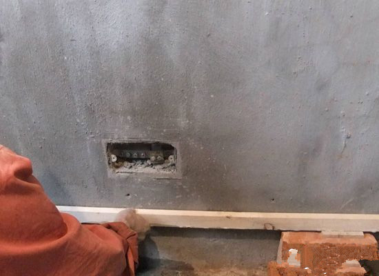

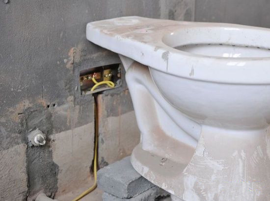

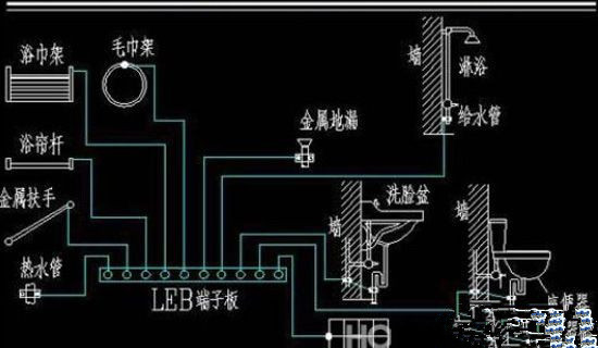

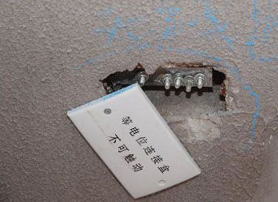

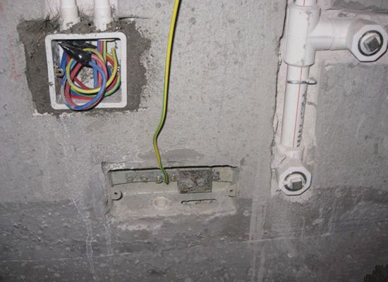

一、卫浴间等电位施工要求

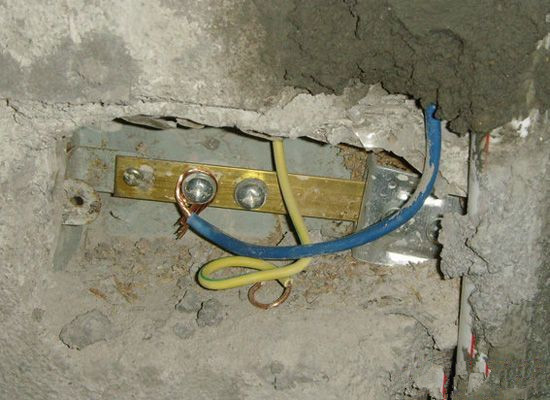

进行卫浴间局部等电位联结时,必须将金属给排水管、金属浴盆、金属采暖管和地面钢筋网通过电路联接到等电位端子板上。当墙为混凝土墙时,墙内钢筋网也宜与等电位联结线连通。金属地漏、扶手、浴巾架、肥皂盒等孤立之物可根据情况是否做等电位。

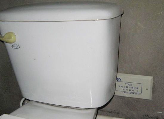

二、等电位端子箱安装位置
等电位端子箱安装于卫浴间室内,一般埋入贴砖中即可,电路方面墙内地下铺设导线必须使用塑料管道作保护。如果对卫浴捡进行改造须移动内墙时,等电位也需重新改造。
三、注意卫浴间内是否有PE线
注意卫浴间如果原来没有PE线,局部等电位联结不得与卫生间外的PE线相连,因为PE线有可能因别处的故障而带电位,反而能引入别处的电位。相反如果卫生间内有PE线,则卫生间内的局部等电位联结必须与该PE线相连。
四、局部等电位施工验收
局部等电位联结安装完毕后,应进行导通性测试,测试用电源可采用空载电压为4~24v的直流或交流电源,测试电流不应小于0.2A,若端子板与等电位联结范围内的金属导体之间的电阻不大于3欧姆,可认为等电位联结有效,如发现导通不良,应作跨接线处理。在整个卫浴施工过程中,应始终保证等电位导通。
