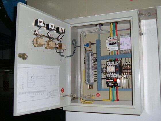

成套柜与基础型钢之间的接地保护应紧密、可靠,连接导线应为黄绿双色导线,截面不得小于4mm2。接地线应直接与PE排连接,当与柜内接地螺栓连接时,最多不能超过两根,当超过两根时,应加装PE排(可用镀锌扁钢或铜排制成)。柜与基础型钢应做到一柜一接地(成排柜中已有PE排全部连通的除外)。不得在柜与基础型钢的固定螺栓上连接PE线。装有电器的可开启的门,应用软导线与PE排可靠连接。
3)、柜内接线
①电源线相位排列和导线分色应正确,电源线排列、绑扎应整齐,并有适当余量。
②控制线接线应正确,排列应整齐、清晰、美观,导线绑扎间距应一致,在端子上的接线宜为一根,最多不能超过两根。接线端子编号清晰不褪色,端子排上导线接线不受到机械应力。
③柜内控制线应留有备用线,备用线的长度宜为柜长度和宽度之和。柜内导线不应有接头。柜内电缆头应绑扎固定牢固、排列整齐,标志牌齐全。
配电箱内相线、工作零线、接地线色标分明、排列整齐
