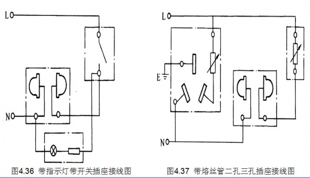

带开关插座接线时,电源相线应与开关的接线柱连接,电源工作零线应与插座的接线柱相连接。带指示灯带开关插座接线图,如图4.36所示。带熔丝管二孔三孔插座接线图,如图4.37所示。
双联及以上的插座接线时,相线、工作零线应分别与插孔接线柱并接或进行不断线整体套接,不应进行串接。插座进行不断线整体套接时,插孔之间的套接线长度不应小150mm。插座的接地(零)线应采用铜芯导线,其截面积不应小于相线的截面积。
