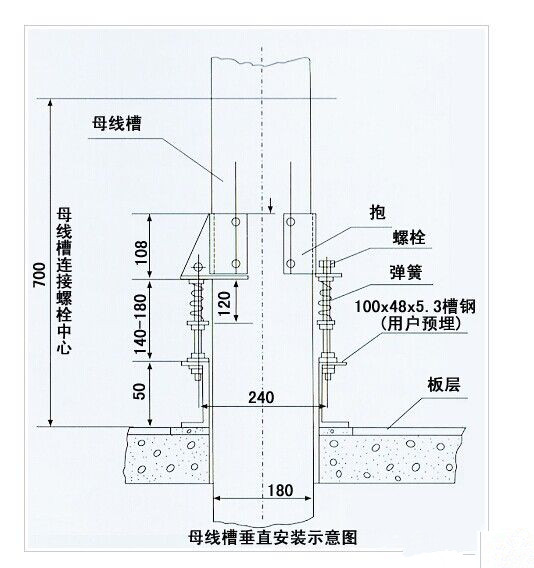

  母线槽系统是一个高效输送电流的配电装置,尤其适应了越来越高的建筑物和大规模工厂经济合理配线的需要。随着现代化工程设施和装备的涌现,各行各业的用电量迅增,尤其是众多的高层建筑和大型厂房车间的出现,作为输电导线的传统电缆现在大电流输送系统中已不能满足要求,多路电缆的并联使用给现场安装施工链接带来了诸多不便。  一)母线槽垂直安装示意图
  1、母线通道水平安装,两支架间距≯2500㎜,垂直安装间距≯3600㎜;
  2、垂直安装时,安装支架应与通道侧板配钻孔,采用M6-M8螺栓紧固。

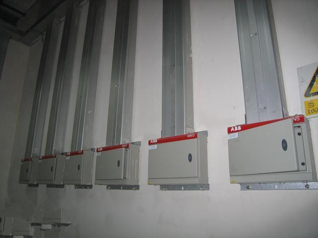

  二)母线槽如何与配电箱连接
  答:插接箱是通过插接件直接连接在母线槽上的,有对应联锁,不分闸不能拔出插接箱。一般2米直母线槽上可以连接3个插接箱  因为插接箱电流教小,对外再输出一般就用电缆了!

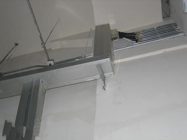

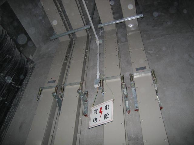

  答: 1、施工现场母线槽的安装,想让大家看的是垂直段的固定。
2、照明配电箱出线采用线槽的敷设方式
3、线槽与钢管的过度
