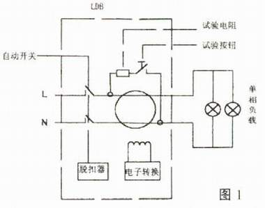

  但如何使漏电保护器正常工作,发挥应有的作用,除提高产品质量保证可靠运行外,与被保护线的质量和漏电保护器的安装方式有很大关系。
  图1是漏电保护器工作原理,正常工作时电路中除了工作电流外没有漏电流通过漏电保护器,此时流过零序互感器(检测互感器)的电流大小相等,方向相反,总和为零,互感器铁芯中感应磁通也等于零,二次绕组无输出,自动开关保持在接通状态,漏电保护器处于正常运行。当被保护电器与线路发生漏电或有人触电时,就有一个接地故障电流,使流过检测互感器内电流量和不为零,互感器铁芯中感应出现磁通,其二次绕组有感应电流产生,经放大后输出,使漏电脱扣器动作推动自动开关跳闸达到漏电保护的目的。

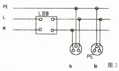

  图2是因安装人员的不规范接线,将该插座的零线N端子误连接上保护接地(PE)端子,如图2中b所示,当使用该插座时,电流不经过零线而经过保护接地线返回电源,造成漏电保护器动作。改正方法见如图2中a所示。

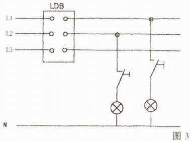

  图3误用了三相三线制漏电保护器,因零线不经过漏电保护器,漏电保护器检测到的不是漏电电流而是三相不平衡电流,故在三相线路中只要有一相接通任意负载,电流就远远超过漏电动作电流而跳闸,改正方法是将漏电保护器换成三相四线漏电开关。

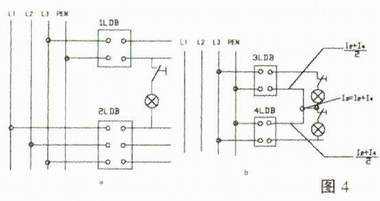

图4两只漏电保护器线路混同,图4a当灯接通后1LDB出现差流,2LDB出现三相不平衡电流,造成1LDB和2LDB跳闸,在图4b中两只漏电保护器共用一根零线,单独合上3LDB或4LDB时不会跳闸。但当同时使用时,两只漏电保护器将同时跳闸,结果造成二条线路不能同时供电,因为二个负载不会大小相同。

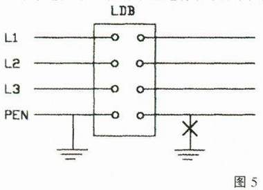

  图5在安装漏电保护器时不能重复接地,否则通过零序互感器电流减少,导致漏电保护该跳闸时而不能跳闸。

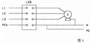

  图6接零保护线通过检测互感器,设备当出现漏电时,由于相线漏电流经接零保护线又回过检测互感器,使互感器检测不出漏电流,致使漏电保护器不动作。
