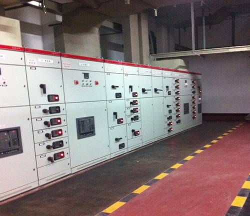

1、配电室

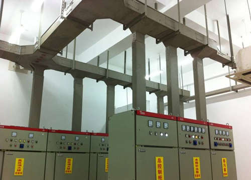

  ▲首先注意里面的桥架安装横平竖直,附件按标准设置。

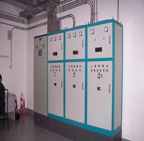

  ▲配电柜布置成排成列,配电柜相互间或与基础型钢间要用镀锌螺栓连接,且防松零件齐全。高低压柜立面、背面平整,水平度、垂直度好,操作通道宽敞。正面要有盘面编号,背面也应注明编号。内部接线整齐,表识正确。接线端子要有编号;
  ▲决不允许任何给排水管通过;
  ▲变压器低压侧的中性点直接与接地干线连接,基础型钢接地;
  ▲电缆终端头、接头、拐弯处及竖井的两端要设标志牌;
  ▲配电柜应有公共型钢底座,整体布局整齐,柜内接线正确、可靠。地沟电缆走在支架上排列整齐,分段捆扎,有挂牌,接地排布置规范标识清晰,绝缘档鼠板合理设置。

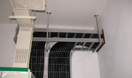

电桥架设置规范,接地保护可靠,电缆进柜合理受力均匀,外保护好。变电所内,高低压配电设备及裸母线的正上方,不应安装灯具。
▲配电室与隔墙或楼板的所有空洞均应做防火密闭封堵。
  ▲配电柜长度大于6米,背后要有两个出口,且最小宽度为1米

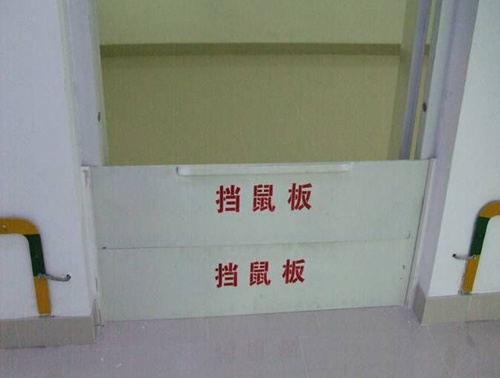

  ▲门口必须安装挡鼠板。

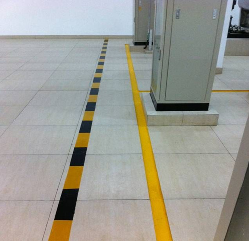

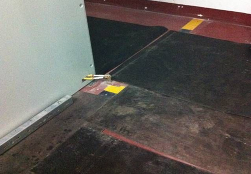

  ▲配电柜前工作区要铺橡胶板
  ▲柜箱盘线间、线对地间绝缘电阻馈电线路大于0.5兆欧,二次回路大于1兆欧。线缆整齐。

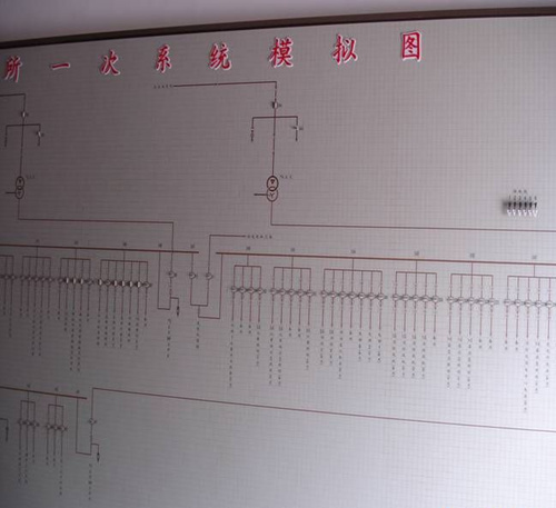

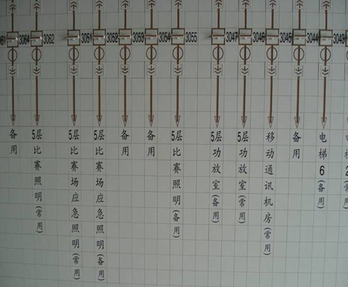

配电室要悬挂一次系统模拟图
挡鼠板的做法:一般30cm一块,共两块,采用绝缘电木或是塑料硬胶板。

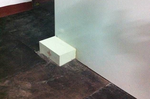

2、配电室内要预留不少于两处的接地备用点,上好螺栓螺帽、平垫、弹簧垫。

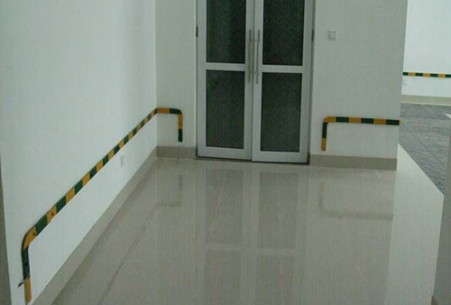

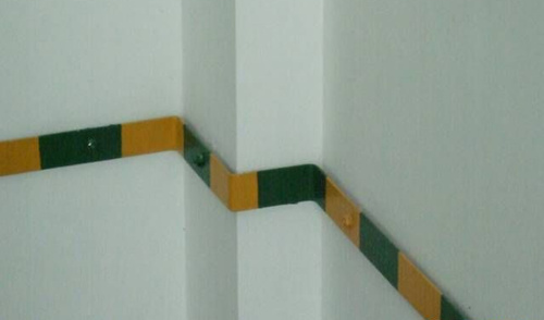

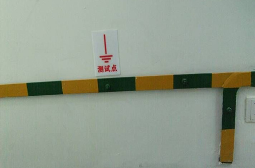

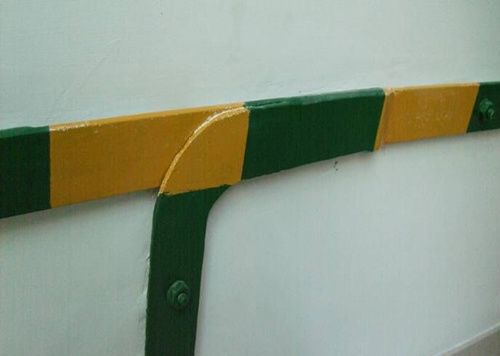

接地主干线一般明敷设,具体做法:
  1、距地面高度250-300mm,与墙壁间隙10-15mm。
  2、每段15-100mm,黄绿相间。
  3、水平支架0.5-1.5米,垂直支持件1.5-3米,弯曲部分0.3-0.5米。
  4、弯头专门加工。
主接地小做法

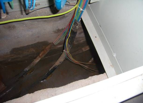

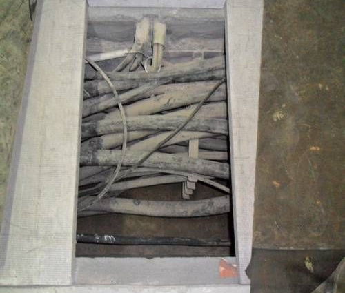

关于电缆沟:
  ▲最下端支架不小于5-10cm;最上端不小于15—20cm。
  ▲电缆上架,里面干燥、整洁、有序,支架接地良好。支架一般采用热镀锌的。电缆沟要有防水排水措施。
  ▲电缆出入要进行封闭处理。
