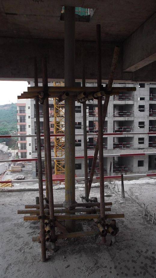

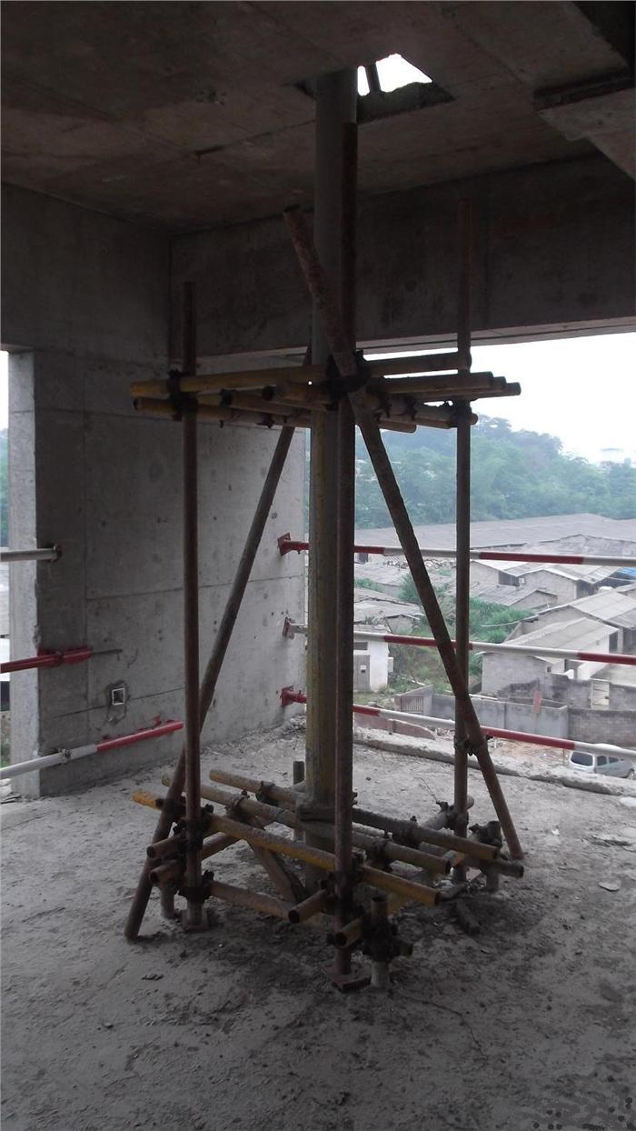

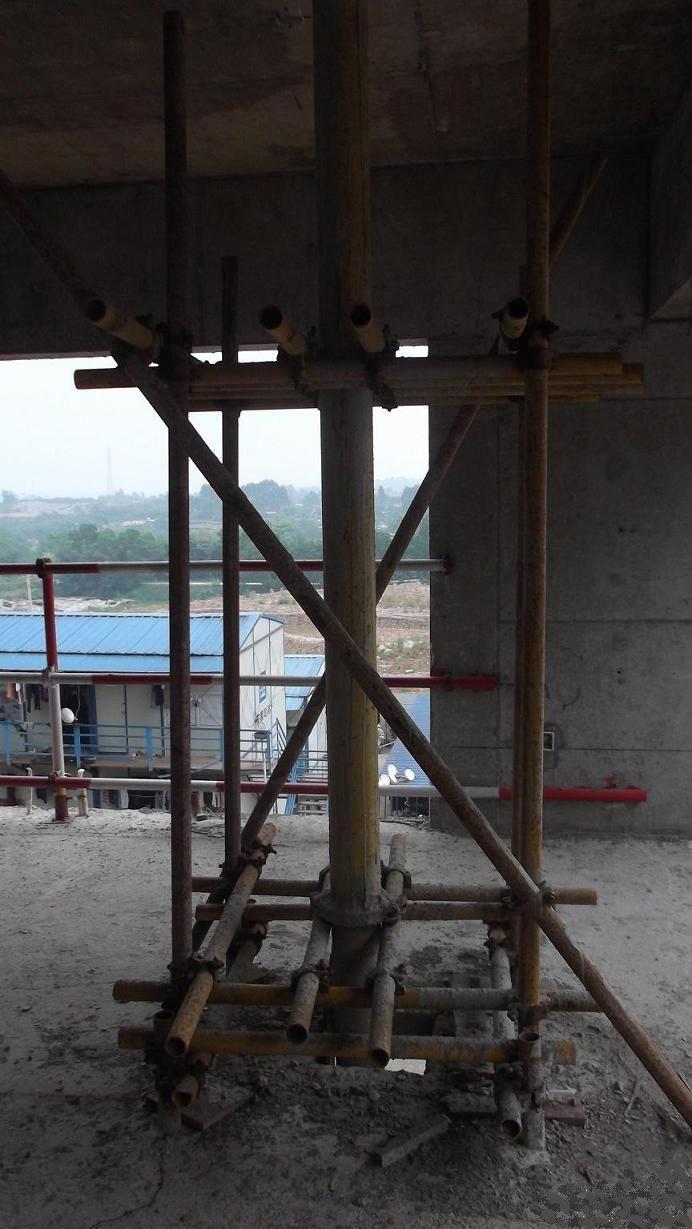

斜撑4个方向都要有,斜撑角度最好45°
根部四根钢管嵌入楼面

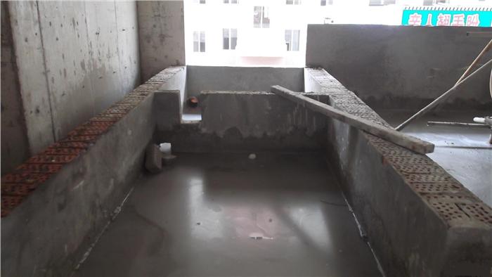

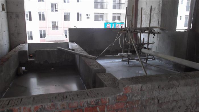

清洗池是混凝土浇筑完冲洗泵管用的,经过三级沉淀把水泥、砂沉淀下来,再用人工清理

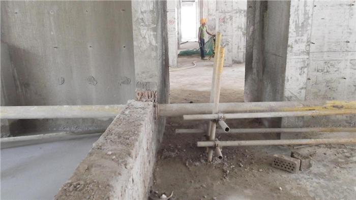

这个洞口留的有点大,到时候不好补,洞口一般采用250比较合适,泵管穿楼板时泵管四周打木樨子固定。
