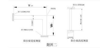

1.2.2带转角阳台分为单转角阳台和双转角阳台,其测量方法分别如下。
1.2.2.1单转角阳台窗的测量
正面窗宽度测量:量出阳台栏板顶面内(外)转角处至洞口正面侧向砖面间的距离,记为W正内(W正外)。
侧面窗宽度测量:量出阳台栏板顶面内(外)转角处至洞口侧面正向砖面间的距离,记为W侧内(W侧外)。
正面窗高度测量:量出阳台栏板顶面正面与墙体连接处至上侧梁板间距离和转角处至上梁板间距离,并根据正面部分宽度酌情在中部取点,分别测量其相应部位的高度,取测量结果中的最小值作为正面部分窗高度的洞口尺寸。
侧面窗高度测量:量出阳台栏板顶面侧面与墙体连接处至上侧梁板间距离,将测量结果与上面测得的正面窗高度相比较,如果差值大于20mm,则侧面窗应按异形处理,即两侧高度不等,反之为常规窗,两侧等高。
阳台栏板宽度测量:量出阳台栏板顶面内外侧墙面间距离。
各测量点可参见附图二。

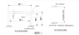

1.2.2.2双转角阳台窗的测量
正面窗宽度测量:量出阳台栏板顶面内(外)侧两转角间的距离,记为W正内(W正外)。
侧面窗宽度测量:量出阳台栏板顶面内(外)转角处洞口侧面正向砖面间的距离,记为W侧内(W侧外)。
正面窗高度测量:量出阳台栏板顶面两转角处至上梁板间距离,并根据正面部分宽度酌情在中部取点,分别测量其相应部位的高度,取测量结果中的最小值作为正面部分窗高度的洞口尺寸。
侧面窗高度测量:量出阳台栏板顶面侧面与墙体连接部位至上侧梁板间距离,将测量结果与上面测得的正面窗高度相比较,如果差值大于20mm,则侧面窗应按异形处理,即两侧高度不等,反之为常规窗,两侧等高。
各测量点可参见附图三。

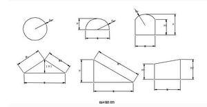

1.4异形门窗的测量
1.4.1半圆形门窗的测量:测量出半圆形洞口的直径或半径和圆弧最远点到可确认定位线的垂直距离。
1.4.2圆形门窗的测量:测量出圆形洞口的直径或半径。
1.4.3弧形门窗的测量:测量出弧形洞口上至少三个特殊点(可确认定位点)到可确认定位线的垂直距离。
1.4.4直边形门窗(各边均为直线形式)的测量:测量洞口上所有边拐点到可确认定位线的垂直距离,也可以采用长度(或宽度)与角度混合使用的方式,但所列数据要详细,确保其尺寸唯一性。
对于洞口侧面为斜面(即洞口相对两侧面不平行),应在向用户了解门窗安装时在洞口内进深量,并测量相应安装部位尺寸。
复杂异形洞口的测量可根据实际情况或需要做洞口样板。
异形窗尺寸测量方法见附图四。

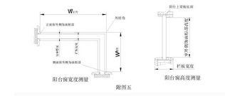

2.2.2.1单转角阳台窗的测量
单转角阳台窗的测量
正面窗宽度测量:量出阳台栏板顶面外侧转角处至正面窗窗框室外侧饰面根部的距离,记为Wˊ正外。
侧面窗宽度测量:量出阳台栏板顶部外侧转角处至侧面窗窗框室外侧饰面根部的距离,记为Wˊ侧外。
正面窗高度测量:量出阳台正面窗与墙体连接一侧和转角处下部窗框外饰面根部至上框外饰面根部距离,并根据正面部分宽度酌情在中部取点,分别测量其相应部位的高度,取测量结果中的最小值作为正面部分窗高度的洞口尺寸。
侧面窗高度测量:量出阳台侧面窗与墙体连接一侧下部窗框外饰面根部至上侧窗框外饰面根部距离,将测量结果与上面测得的正面窗高度相比较,如果差值大于20mm,则侧面窗应按异形处理,即侧面窗左、右框高度不等,反之为常规窗,两侧等高。
阳台栏板宽度测量:量出阳台栏板顶部内外侧墙面间距离。
各测量点可参见附图五。

2.4异形门窗的测量
2.4.1半圆形门窗的测量:测量出半圆形洞口室外侧圆弧饰面外层与门窗框接合部位的直径或半径和圆弧最远点到可确认定位线的垂直距离。
2.4.2圆形门窗的测量:测量出圆形洞口室外侧圆弧饰面外层与门窗框接合部位的直径或半径。
2.4.3弧形门窗的测量:测量出弧形洞口室外侧圆弧饰面外层与门窗框接合部位上至少三个特殊点(可确认定位点)到可确认定位线的垂直距离。
2.4.4直边形门窗(各边均为直线形式)的测量:测量洞口室外侧饰面外层与门窗框接合部位上所有边拐点到可确认定位线的垂直距离,也可以采用长度(或宽度)与角度混合使用的方式,但所列数据要详细,确保其尺寸唯一性。
对于洞口侧面为斜面(即洞口相对两侧面不平行),应在向用户了解门窗安装时在洞口内进深量,并测量相应安装部位饰面外层尺寸。
异形窗尺寸测量可以参考附图四中各部位尺寸,测量应以窗室外侧饰面根部尺寸为准。

测量后应向用户了解阳台外墙面饰面材料选用情况,确定常规缩尺量。
正面窗宽度计算:
Wˊ正外+现有饰面材料宽度常规加尺量/2-新饰面材料宽度缩尺量/2-(栏板宽度-窗框厚度)/2
侧面窗宽度计算:
Wˊ侧外+现有饰面材料宽度常规加尺量/2-新饰面材料宽度缩尺量/2-(栏板宽度-窗框厚度)/2
当新门窗安装后其室外侧饰面材料保持原有材料不变时,以上两计算式可简化为:
Wˊ正外-(栏板宽度-窗框厚度)/2+10~15mm
Wˊ侧外-(栏板宽度-窗框厚度)/2+10~15mm
正、侧面窗高度计算:按常规缩尺中的高度缩尺量进行缩尺。
