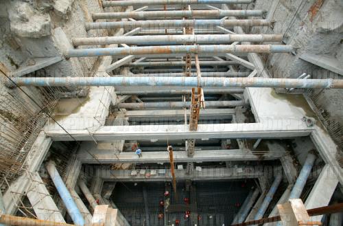

  再然后呢,就要根据地下勘察的情况、地面交通的情况、国家规范、还有其他的一些约束条件,做出设计,然后把线路分成很多段,分标段招投标,等等;这里就不提供延展阅读的材料了。再再然后呢,就开始修了。地铁一般分成两种标段,一个是车站,一个是区间。车站其实就是类似高高的楼房的基础一样,所以跟深基坑的开挖方法类似,大家一般看到的在马路上围起来的,都是修车站啦。用的方法,专业术语叫明挖法,就是围起来,开始挖,一边挖一边把坑边支撑起来,分层往下挖。
地铁是怎么修建的?

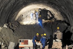

  上图是一个典型的地铁车站施工现场照片。可以看到它的四周“墙壁”是呈现混凝土的材质。应该是采用混凝土喷锚支护的。画面中的圆柱形大管子就是钢支撑,它撑住侧壁不会倾覆。然后左右下角还有方形的斜撑,这些是混凝土支撑。区间就是站与站之间的隧道。一般在车站这个深基坑挖得差不多深度之后,从这个坑里再开始挖隧道。这里面一般有两种方法,一种叫“矿山法”,就是跟采矿似的,由人进去,先爆破或用机械挖开,赶紧支撑好,然后精挖至设计的尺寸,撑第二道,再做装修等等;第二种方法就是前面提到的“盾构法”,是用巨大的机器来做,机器自己挖,自己撑,自己把土运出去。

  上图是矿山法施工隧道的照片。这种施工方法涉及到劳动力投入比较多。上图体现了矿山法施工的一个关键步骤:台阶式开挖,以保障隧道不会坍塌。

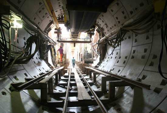

  这是一个典型的用盾构机开挖出来的隧道内部。盾构施工机械化程度高,就是盾构机很贵,目前国内也有生产,但是据说(至少几年前)刀盘质量不够进口的过硬。区间隧道挖好之后,就铺铁轨;车站建好之后,就装修。然后再安装上各种水、电、通风、通讯、控制系统等等,再然后将所有的设备进行调试和联合调试,好像没有问题了,再来就是试运营,看看真的有人坐进去,还会不会有什么毛病,最后就正式投入运营,大家就可以坐地铁啦。
